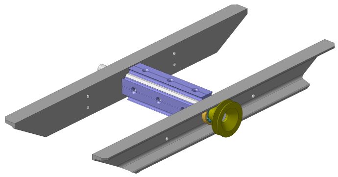

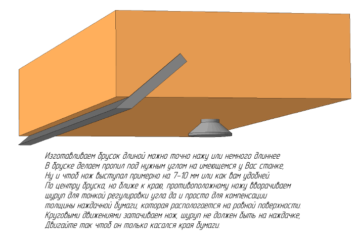

Посмотрите, в принципе все понятно, у меня, скажем неплохой результат, главное не запускать до полной тупости. Заточного станка не имею. Ножи 200. Сам долго ломал (не очень) голову как точить, нажадк есть, но на любом заточном станке вы снимите слишком много металла, а здесь............, но попробуйте без спец.чегото сделать.

Нашел ли применение данный способ заточки фуговальных ножей. Отзовитесь. Не хочу повторяться, но я им (этим способом) успешно пользусь четвертый раз, может у меня ножи мягкие, но в принципе после заточки я ими долго пользуюсь, у меня был случай быстрого затупления, но доски были очень грязные, и как я их (доски не старался чистить,щетками, кистями) ножи садились очень быстро.

voland написал : Посмотрите, в принципе все понятно, у меня, скажем неплохой результат, главное не запускать до полной тупости. Заточного станка не имею. Ножи 200.
Дополнительно сделал трехмерку для наглядности

2 voland
Нож держится в прорези только за счет трения ?? Может быть стоит дополнить конструкцию потайным крепежом, упирающимся в прорезь на ноже ?
А так, вполне работоспособно.

Я бы сделал, кроме крепления ножа, колесики на колодку, чтобы легче двигать.

Можно попробовать сделать приспособу к обычному точилу за основу взять направляющие для ящиков (мебельная фурнитура). Чтобы можно было перемещать нож перпендикулярно камню.

Ну мне повезло, нож входит в пропил туго и плотно, не болтается и не вылетает. Уже раза четыре точил, нормально, точу на ровной панели, как я уже говорил шуруп должен скользить рядом с наждачкой, на металлическом листе наверное будет легче

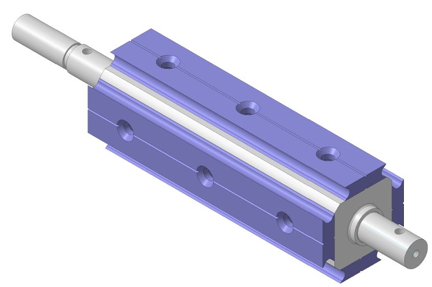

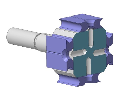

Здравствуйте. Один чудила решил видимо посмеяться на до мной, судя по смайлам в теме "Самодельный деревообрабатывающий станок" И прислал мне четыре картинки с чертежами из журнала Моделист-конструктор №3 2007г. По ним я смоделировал изделие, изображено без крепежных болтов, да и так все понятно. И что же я вижу. Очень оригинальный ножевой вал. У кого есть возможность закажите, только размерами под свой станок. Частично это решает проблему заточки. Четыре ножа, у каждого четыре режущих кромки, можно четыре раза без заточки как бы менять ножи переворачивая сначала по оси, потом по плоскости, хотя без разницы, они симметричны. Сложноваты в изготовлении будут наверное, но если у кого то есть возможность обратиться к спецам. При оборотах на ножевом валу за 4000 об/мин можно пользоваться двумя противоположными, ну а если всеми то возрастает качество и скорость обработки. Файл N_V_R -вал в разрезе, N_V_P -в сборе с ножами, N_V_S -режущий узел в сборе, но я думаю нет необходимости изготавливать станок тем, у кого он есть нужен только вал с параметрами под Ваш станок
