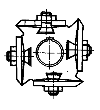

voland написал : По ним я смоделировал изделие, изображено без крепежных болтов, да и так все понятно. И что же я вижу. Очень оригинальный ножевой вал
Небольшие неточности в чертежах автора

Не настаиваю на своей правоте, но что то слышал о минусах квадратных валов. Что слышал даже не помню (извините). Может кто чего еще вспомнит и подскажет?

Евгенич написал : Не настаиваю на своей правоте, но что то слышал о минусах квадратных валов. Что слышал даже не помню (извините). Может кто чего еще вспомнит и подскажет?
Следует предостеречь от применения в самодельных станках валов, имеющих квадратную форму с ножами, привернутыми к ним сверху болтами. Они опасны в эксплуатации. Кроме того, под ножи, особенно если они недостаточно жесткие и толстые, набивается стружка, что приводит к нарушениям в работе. Такие ножевые валы применяют в ряде стационарных промышленных станков, предназначенных для выполнения некоторых операций. Может Вы о таком где то читали. И валы имеют конструкцию на рис. ниже

Да, про квадратные строгальные валы. Была такая книга сороковых годов "столяр-краснодеревец", выложена на wood tools, там внятно про опасность работы с ними. Деревообрабатывающие станки и так считаются одними из самых травмоопасных, сам работал, видел, как прессом мужику голову прижать- то вроде не успело, остановили в последнюю секундочку, из ушей и отовсюду кровь пошла. Беречь себя надо, жизнь коротка, и скруглыми валами рубанок так иногда по кромке шарахнет... Круглый вал с тремя - четырьмя (да хоть двумя) сейчас не проблема, и главное не спешить, отлично правятся.

Здоровяк написал : про квадратные строгальные валы
Я же ясно описал разницу квадратных валов и ножей и Ваша настойчивость имеет явную тенденцию или не компетенцию.
