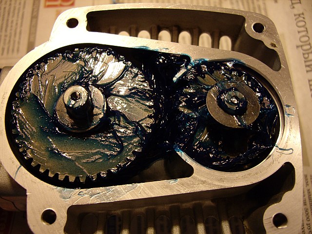

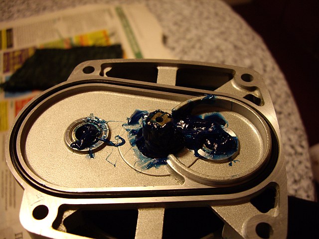

А теперь с новой смазкой и склееным O-ring'ом, 2 половинки:
Работать стал тише заметно. Кроме корпуса редуктора смазку нужно менять в собщающихся полостях: вверху корпуса перфоратора лючок в полость шатуна; в полости ствола и привода вращения.

Спасибо! Да. Объём работ не сильно большой для 5 лет эксплуатации, но с полтыщи дыр на его счету есть. А всё внутри - как новое.
