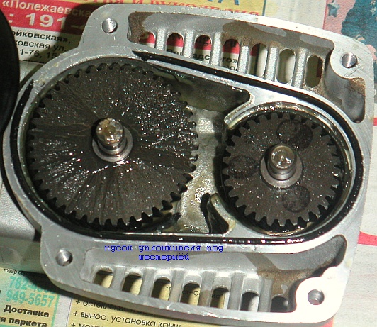

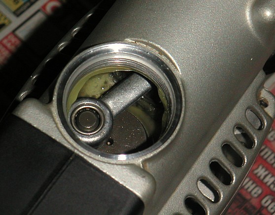

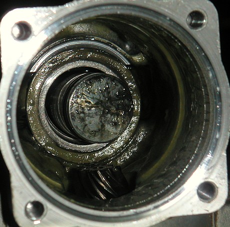

сенсация: тайна текующей макиты раскрыта ;) Я уже писал в соответствующей теме, что мой перфоратор, купленный 5 лет наза с витрины магазина «Энтузиаст» поначалу подтекал. Масло было подозрительно жидким. Строились разные предположения (аналогичные случаи встречались не раз.) В моём случае тайна раскрыта после разборки (ревизионной) указанного перфоратора. Оказался порван уплотнитель корпуса редуктора(при сборке или при последующем засовывании в магазине чьих-то кривых ручек.) Просачивалась жидкая фракция, потому и консистенция была жидкой. Перфоратор несмотря на это сделал 3 сотни дыр разного диаметра (в основном, 6...8 мм) в бетоне. Появился лишний шум, который исчез после чистки-смазки патрона SDS+.

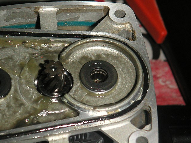

В общем-то смазка на шестернях присутствует. Но неизвестно, сколько её должно быть. Похоже, что больше. Цвет смазки отличается. Та, что в пространстве шатуна и ствола явно имеет зеленоватый оттенок, а вот на шестернях редуктора - серая. Возможно, это признаки износа в редукторе. Именно оттуда, кстати, и утекала смазка. Кстати, шестерни редуктора крутятся на игольчатых подшипниках. Я впечатлился ;)

20.05.2007 в 14:42:19
Но налицо порченный уплотнитель. Брак? Или вмешательство наших лабазников? Пока проложил уплотнитель так, как на фотографии ниже. Всё таки, некритичные отверстия получаются. А не так, как было - кусок внутри редуктора болтается!

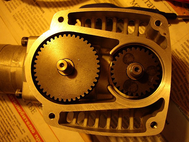

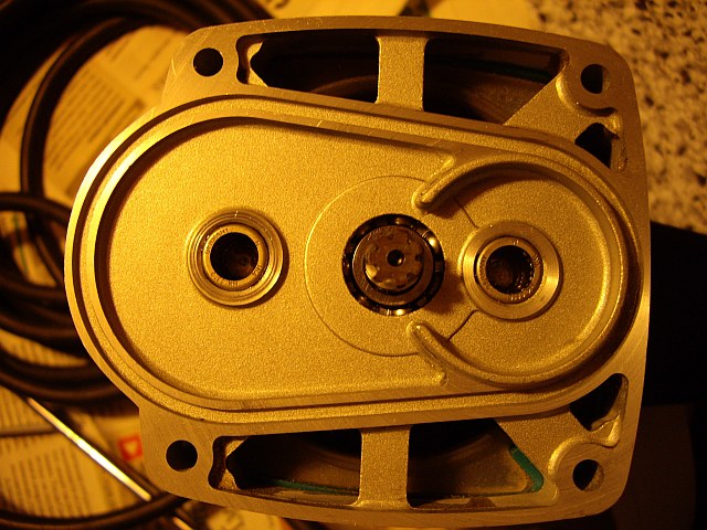

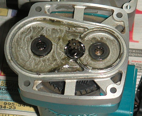

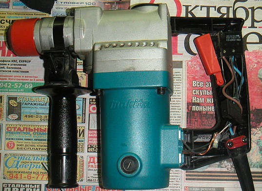

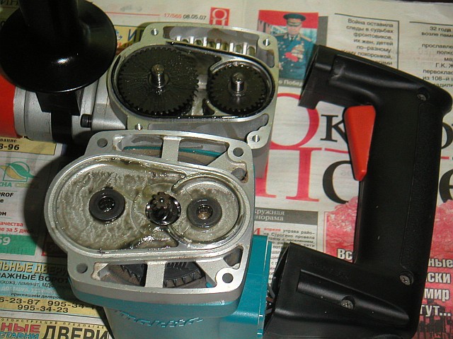

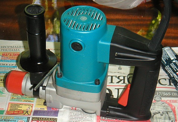

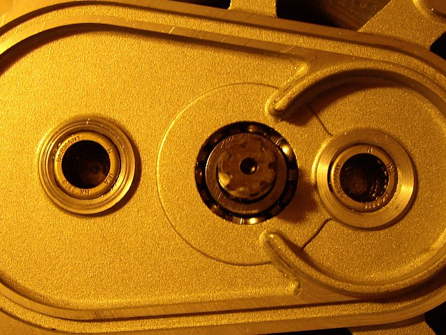

поменял смазку в перфораторе. Mobil XHP222. Не совсем то, но меня устроила. Привожу фоты редуктора. Что нового заметил (по сравнению с предыдущим разбором):
  1. 2 Шарикоподшипника открыторого типа. Смазываются той смазкой, что пребывает в корпусе редуктора: одна из шестерней (которая отводит движение к шатуну) и ведущая шестерня (шпиндель двигателя.)
  2. 2 игольчатых подшипника сделаны в Германии. Хотя сам перфоратор - японский и сделан в Японии.

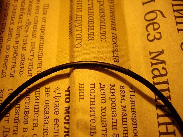

Так как уплотнитель корпуса редуктора (O-ring 76) найти не удалось, я его просто склеил. Обезжирил скипидаром и - цианоакриловым клеем. Нагрузки на нём на разрыв нет никакой. Только на сжатие - прокладка.

26.10.2007 в 21:54:24
Редуктор без смазки верхняя и нижняя половинки:
