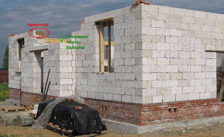

Опять про армопояс, уж простите. На сегодня я почти выложил из газоблока наружние стены 1-го этажа и подошел к армопоясу под плиты перекрытия между первым и вторым этажем. И тут столкнулся с таким вопросиком.
По проекту у меня в середине главного фасада дома, прямо над входной дверью - балкон, он же и козырек (на фотке видно). Балкон расположен НЕ на уровне перекрытия, а ниже - выход на него будет со средней площадки лестницы, ведущей собственно на 2-й этаж. Т.е. получается на фасаде (снизу вверх) так: входная дверь - монолитная плита балкона - балконная дверь. А на уровне армопояса у меня находится проем балконной двери.
Можно ли сделать локальный перерыв в армопоясе для этого проема? Или нельзя, и надо как-то тогда исхитриться увязать армопояс с монолитной плитой балкона?
Опирания плит перекрытия на пояс в этом месте нет - за фасадом лестница. Общая длина армопояса (т.е. периметр дома) - 52 метра, сечение 250 х 200 мм (высота-ширина), армирование в 4 прутка арматуры ф12 квадратом. Других перерывов в поясе нет.
Спасибо заранее.

судя по фотке недостаточное утепление армопояса!!!! будет выпадать роса!!!!

Змей, там просто 100 мм эппс еще не вставлено вплотную к стеночке из газоблока :) не переживайте, спасибо за заботу! А что думаете насчет перерыва в армопоясе?

даже если поставите в торец 100 эппс от росы можете не избавиться... конструкция стены бедет выглядеть так 200 мм пеноблок 200 железобетон, для того что бы уйти от этой беды необходимо (!!!) эппс закладывать (в вашем случае) на 200 мм вверх и вниз от армопояса и только в этом случае уйдете от мостика холода
а что собственно проект говорит или проект это только виды фасадов и планы?

А откуда Вы взяли 200 мм пеноблока??? Проект говорит так: Стены - 400 мм автоклавного газобетона плотности 500; Конструкция армопояса: 100 мм г/б, 100 мм эппс, 200 мм ж/б армопояс. Также 100 мм эппс вверх на 250 мм для теплоизоляции лежащей на армопоясе плиты перекрытия. Плюс снаружи отделка (поясок) 0-100 мм из пиленого газоблока.
Нет, проект довольно подробный, но эта часть дома - ризалит спереди с балконом над входной дверью и т.д. переделалась сейчас "на ходу" по дизайнерским соображениям.

оттуда... элементарная теплотехника... тепловой поток идет через всю плоскость стены и выбирает путь наименьшего сопративления, то есть поток сначало проходит стенку из газобетона а затем идет по бетону... в общем если не хотите возможных лишних проблем делайте так как описал выше, незабыв положить утеплите и выше плиты перекрытия... ваш вариант "утепления" перекрытия с армопоясом уже неоднократно применялся с плачевными результатами - выпадение росы... если интересно могу выложить фото и термограммы
а что проектировщик говорит? и картинку фасада планируемого можете выложить

" ... необходимо (!!!) эппс закладывать (в вашем случае) на 200 мм вверх и вниз от армопояса..."
  • что-то никак не врублюсь куда его закладывать? Фото неправильного армопояса - выложить!

Проектировщик сказал, что этого вполне достаточно и ничего промерзать не будет.
Термограммы у Вас чего - промороженных армопоясов? Интересно посмотреть.

Ага, неправильного :) Пожалуйста, пенопласт дорисован в редакторе для наглядности :)

Посмотрите внимательно на свой рисунок. Под пенопластом стена толщиной 200мм до армопояса. Тоже будет над пенопластом до угла перекрытия. Там и будет "мостик". В идеале от наружной стены до любой точки бетона должно быть 400мм, 200мм горизонтально и 200мм вверх до армопояса.

Змею - выложите фото правильного и неправильного армопояса. Змею и Doroteja - так что делать? Обложить армопояс пенопластом со всех сторон? Tsvetaev - у Вас все по книжке. Для большего эффекта м.б. добавить в раствор для армопояса гидрофобизатор (Пента). По поводу перерыва в армопоясе - м.б. завести его на ближайшие к балконной двери внетренние стены?
