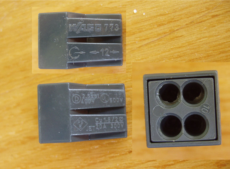

Имеются такие клеммы, см фото. Внутри смазка, якобы, для алюминия. Не совсем понятно как расшифровать информацию и значки на клеммах. Что это за стрелка с цифрой 12? Одинаковы ли все отверстия для провода, или они предназначены для разных типов провода, например, одни для меди, а другие для алюминия. Как вообще происходит хороший контакт, если там внутри смазка? Как понять надписи про максимальный вольтаж для меди. Почему он разный. Что это за цифры 2/1.6, 2,5 . Это хотя бы диаметр провода или площадь сечения? Чего-то я совсем запутался. Они хотя бы для одножильного провода?

Характеристики клем 773-3хх
Сечение соединяемых проводов
  • медные 0,75 - 2,5 мм^2 - одножильные 1,5 - 2,5 мм^2 - маложильные (не более 7 жил)
  • аллюминевые 2,5 мм^2 - одножильные
  • Номинальное напряжение 400В
  • Номигальный ток: 24 А - медь 16А - аллюминий

Т.е без разницы куда вставлять медь, а куда алюминий? А медный провод нормально дружит с контактной пастой? Смущает что на корпусе написано 20А, а не 24.

Я монтировал не раз - все прекрасно работает. Но вообще в рекоменндации написано, что темно серые клемы желательно применять при монтаже аллюминиия, а прозрачные транспарентные для меди, кот не заполнены пастой.

Я конечно могу ошибаться, но, помоему, те WAGO которые без смазки - только медь, а те что со смазкой - медь и аллюминий.

Ярослав_М написал : Т.е без разницы куда вставлять медь, а куда алюминий? А медный провод нормально дружит с контактной пастой?
Без разницы. Нормально дружит.
Ярослав_М написал : Смущает что на корпусе написано 20А, а не 24.
Для вас 4А критичны, если это вас так беспокоит?
Подстраховались дойчи, 20А - сертификационный ток по амер. стандарту UL. А так и 35-40А "держит".

avmal написал : Для вас 4А критичны, если это вас так беспокоит?
Беспокоит, в том плане, что не подделка ли у меня в руках. По нормам у них и вправду 24, продавец мне сказал - 24. С чего бы на самом изделии ляпнуть ..20.

Ярослав_М написал : С чего бы на самом изделии ляпнуть ..20.
А не имеют права, как по стандарту сертифицированы, так и обязаны на корпусе указывать. А цифра "12" - это длина снятия изоляции, стрелочки - для примерки размера.
