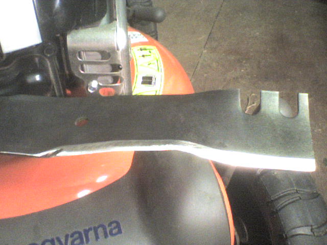

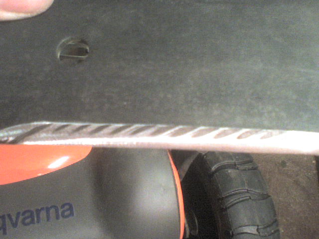

20.06.2007 в 01:46:03
2 roland
Да, на этой косилке B&S. Да, конечно, не проблема отремонтировать стакан поплавковой – проблема поправить настроение и убрать в мозгу свербение по поводу того, что еще на этом движке закручено таким же образом, чего не видно снаружи. Может, я и не прав со своей заточкой (ниже привожу фотки того, что изобразил). Но лично я не понимаю, какое может иметь отношение к мульчированию тупая кромка и заточка, как будто грубо болгаркой прошлись. Лично я думал, что мульчирование осуществляется за счет того, что траве перекрывается выход из-под колпака и таким образом она перерубается там несколько раз.
2 Юбер
Да не собираюсь я теперь Stihl превозносить – везде есть свои тараканы. Просто, просто злюсь на не задавшуюся покупку.
А точить ножи надо – ведь в инструкции черным по белому написано – «ежегодно (по завершению сезона:) :) :) ) отвинтите лезвие ножевого блока и отнесите его в мастерскую сервисного обслуживания для заточки и балансировки». (Только куды ж нести, если в мастерской говорят, что у них оборудования нет для этих задач. Или если живешь так, что до мастерской на самолете лететь?…)
20.06.2007 в 08:50:56
2 _валерий_ К мульчированию имеет отношение форма ножа - пропеллер почти:) По заточке - опять же, до какой степени точить?
20.06.2007 в 09:15:54
Кстати, точить такой нож самому, думаю, довольно сложно - как на изгибе это сделать? Нарушишь балансировку, будет косилка дергаться, кирдык движку:( Проще новый нож купить, раз уж сервиса нет. ИМХО, конечно. Если косить траву, а не камни, лет на пять должно хватить заводской заточки. ЗЫ: рисунки и фотографии у меня почему-то не появляются:(

_валерий_ написал : ...проблема поправить настроение и убрать в мозгу свербение по поводу того, что еще на этом движке закручено таким же образом, чего не видно снаружи.
Настроение можно поправить различными способами, а вот изводить себя по поводу "что закручено не так?", думаю, не стоит. Жалоб на эту модель немного, и сводятся они в основном к тому, что травой забивается патрубок к травосборнику и его приходится периодически чистить или промывать.
_валерий_ написал : Лично я думал, что мульчирование осуществляется за счет того, что траве перекрывается выход из-под колпака и таким образом она перерубается там несколько раз.
Так оно и происходит. Главное, не нарушать изгиб и не уменьшать ширину лопасти ножа при заточке.

_валерий_ написал : А точить ножи надо
После сегодняшнего случая стал сомневаться ;) Сотрудник привез на ТО электрическую косилку,ей уже 5 лет.Я обратил внимание на то что тыльная сторона ножа отшлифована до блеска...оказалась нож все это время стоял не той стороной :)...и ничего-ведь косил же:a
29.07.2008 в 14:34:25
2 Холостяк Посмотрел случайно в выходные на ножи и понял - точить надо:( Забоины от камней присутствуют в наличии. В конце сезона сниму и поточу. Или поставлю новые, у меня еще есть:) Нож в обратную сторону - это круто:)

29.07.2008 в 15:06:09
Юбер написал : Нож в обратную сторону - это круто
А то :)
Юбер написал : В конце сезона сниму и поточу.
Может пока тож перевернуть ;)
