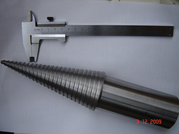

А я в начале года заинтересовался описанным дровоколом-шуруповертом. Сделал первый вариант: электродвигатель 1.1 квт. (3х фазный) Шуруп сделан по одному из чертежей размещенных в инете. Насадил прямо на ось движка. Получилось (фото1)
Попробовал колоть- не хватает мощности двигателя, он останавливается. Взял другой двигатель при той же конструкции -3 квт. Даже не понял хватило ли его мощности. Двигатель быстренько сгорел. Поменял его на 1.5 квт. Результат тот же- двигатель остонавливается на полене средних размеров (от 25см в диаметре с сучком).
Подождал пол года готовил материалы. Полностью переделал конструкцию. Взял тот же двигатель 1.5 квт (1500 об\мин). И воспользовался редуктором, который удалось найти. Т.Е. насадил шуруп через редуктор. Получилось (фото2) Нет фото не вставляются. В общем поставил выключатель с реверсом. Закрепил конструкцию на тележке (а то получилась неподъемная). Но передаточное число редуктора оказалось большим. Редуктор червячного типа примерно 1:100. Т е число оборотов шурупа стало приблизительно 150. В результате шуруп перестал вворачиваться в чурку. И как бы я его не надвигал со всей силы толку не получилось (к большой радости соседей Они давно с улыбками смотрели на мои "потуги") Так что мне даже непонятно будет ли теперь хватать мощности. При этом в первом варианте шуруп ввинчивался в древесину нормально. Видно есть какое то критическое число оборотов шурупа, ниже которого он не работает? Может кто подскажет?

Регистрация: 04.05.2009 Золотоноша Сообщений: 3088
Ну вот и я стал юзером винтового колуна: длина конуса 25 см(резьба - шаг 4,8мм, упорная), диаметр в толстой части 7 см. Двигатель 4 кВТ, 950 оборотов. По работе понял следуйщее: высота конуса от стола в пределах 10 см. Это важно. Обязательно клин под конусом. Колол сегодня сосну - впечетления пока только в позитиве. Самое главное запомнить несколько аксиом по поводу подачи : куда сучками, как быть с "шортами".
По мощности движка - 3 кила маловато даже на 380 вольтов. Может взять 3 тысячник и понизить до 1 тыс. - выиграв в усилии - нада ставить 2-х ручейный ремень. 4 кила самый раз. Обороты - оптимальнно около 1000. Ставил заготовку в токарный станок, ступенчасто меняли скорость - на меньших около 700 плохо врезается в заготовку. Результатом работы доволен на все 100 - соседи приходили и в сеп как один одобрили. Теперь к колуну не нагнусь. Если проблемы со спиной - то это выход из положения.

Не мешало бы фотосессию. Так у вас от 380В запитан двигатель? Стоимость морковки? Термообработана или только токарка?

NAP написал :
  Вопрос интересный!  Задан из принципа или есть практика?  ИМХО для для развала деревяшки в таком варианте пойдет любой бросовый материал.

Знаю или вижу что человек делает все от души от сюда и вопрос. Подобного оборудования не имею но конструкцией интересуюсь. Так как цена морковки не малая то хочется знать что требовать от как бы манагера по конструкции.
