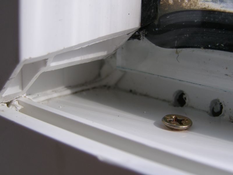

На лоджии установлено пластиковое остекление в одно стекло, хочу установить вместо одинарного стекла стеклопакет с целью утепления лоджии. Есть ряд вопросов по этому поводу...
  1. Какой стеклопакет лучше установить? Однокамерный, двухкамерный или энергосберегающий (однокамерный)?

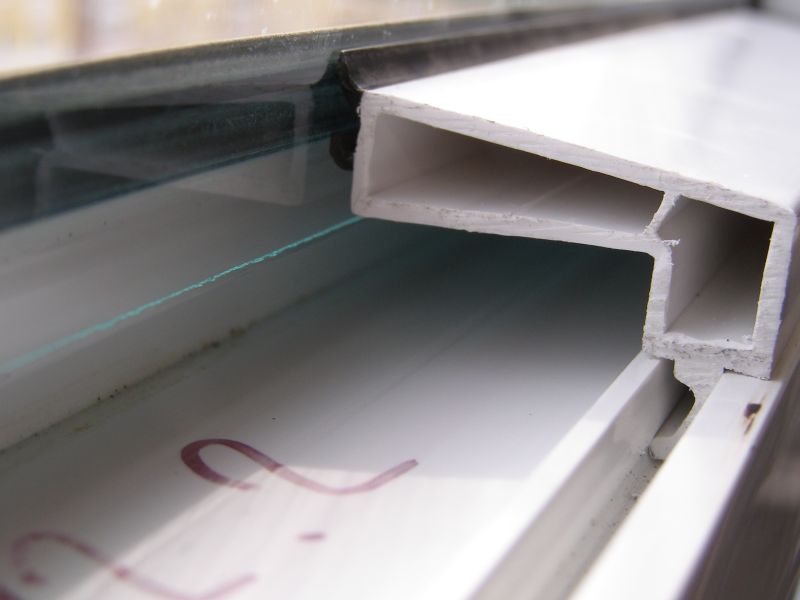

  2. Что это за профиль? штапик надо под стеклопакет покупать, строители сказали что BRUSBOX...
  3. Снял штапик и увидел, что стекло просто зажато и ни на что не опирается, соответственно вопрос - а стеклопакет также ставится? Он ведь тяжелее в три раза? Размеры стеклопакета как грамотно замерить, чтобы заказ на них оформить - я имею ввиду зазоры между стеклопакетом и рамой?

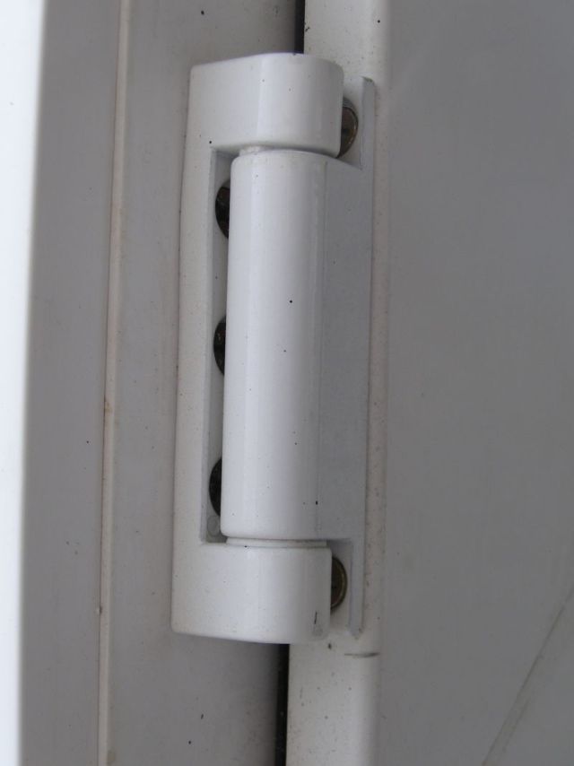

  4. Петли... Тут вообще непонятно.. Размер створок 120х80, установлены на 3 петли, никаких опозновательных знаков на петлях нет, что за петли непонятно, видимо самые дешевые... Менять/ не менять?

Makar написал : стекло просто зажато и ни на что не опирается,
может по углам в других местах есть подставки под стекло?
Makar написал : Он ведь тяжелее в три раза?
А выдержат ли сами рамы и фурнитура?

Подставок нет, снял нижний штапик, стекло просто зажато.
BV написал : А выдержат ли сами рамы и фурнитура?
Вот и мне интересно... соседу контора меняла, петли тоже заменили, сказали что эти не выдержат

зазоры между пакетом и фальцем контура составляют 5мм по периметру. без подкладок не обойтись. петли (любые современные) выдерживают нагрузки до 100кг (в комплексе, то есть пара или тройка петель) вне зависимости от их конструкции. похоже, что у Вас обычные фрамужные петли. заказывайте пакеты однокамерные с И-стеклом, петли выдержат. только сомневаюсь, что сможете правильно растянуть створки)))) не покоцав пакеты))) там умение нужно

да, еще...размер штапиков заказывается следующим образом: пара штапиков меньшего размера пилится точно в размер, а пара больших - на 1.5 мм больше номинала...

Начинаю понемногу понимать... Петли да, обычные фрамужные. Подкладки видимо только снизу ставятся, стеклопакет на них и ставится, так? Они специальные какие-то или из подручного материала можно изготовить?
2Карат Что значит растянуть створки? Они что выгибаются? или я недопонял еще до конца?

Ищите фирму занимающуюся пластиковыми окнами сделанными из такого же профиля который у вас установлен. Звоните описываете ситуацию, что хотите поменять одинарное остекление на стеклопакет. Отказываются - звоните в следующую. Кто-нибудь найдется. Договариваетесь, вызываете замерщика, он измеряет ваши окна, оформляете договор на изготовление стеклопакетов и нарезку штапиков, демонтаж стекол и установку стеклопакетов, вносите предоплату (скорее всего потребуют). Далее по договору. При установки обязательно должны поставить прогладки между рамой и стеклопакетом, без прокладок стеклопакет не выровнять. Возможно все фирмы откажутся, мотивируя, что сейчас сезон, заказов много и.т.п. Позвоните позже, когда сезон закончится. Работа по замене стеклопакетов не трудная, если клиентов нет - глупо отказываться от денег. Количество камер и тип стекла опредилите с замерщиком, исходя из назначение лоджии и наличия денежных средств.

Makar подкладки из пластика, специальные. растянуть створку - значит сделать ее не прямоугольником, а ромбом, чтобы компенсировать провис, то есть верхний распашной угол уводится вверх, за счет тех же подкладок разной толщины.

теперь понятно что такое растяжка и зачем, спасибо! у соседа кстати створки клинит, видимо из-за этого, хотя ставила фирма. возникли еще вопросы про растяжку - подкладки видимо в этом случае ставятся не только снизу, но могут быть и сверху и сбоку стеклопакета, чтобы ромб получить за счет них? если да, то не расколет ли стеклопакет зимой, рама по идее должна немного уменьшиться в размерах, а стеклопакет зажат подкладками в ней?
