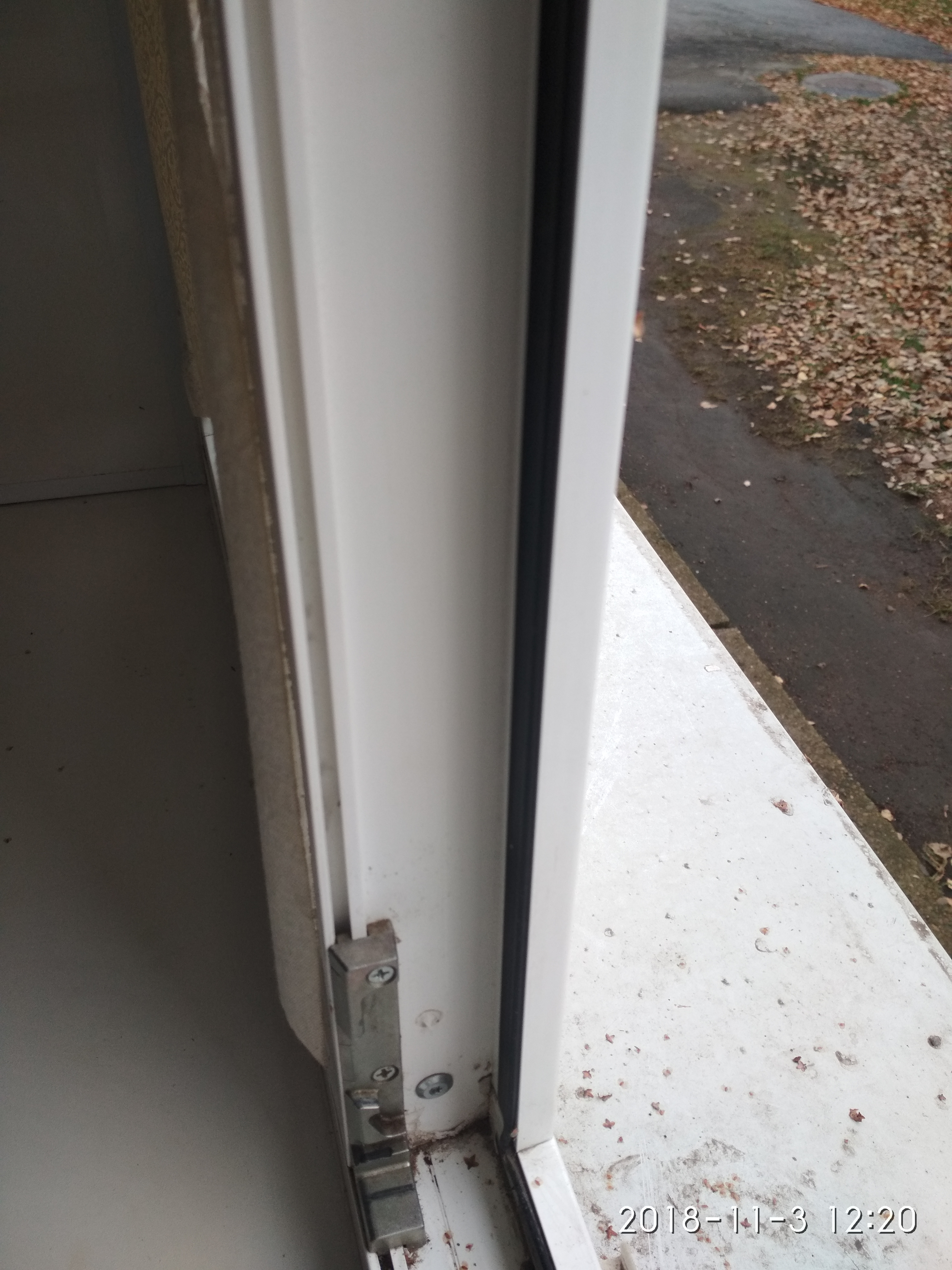

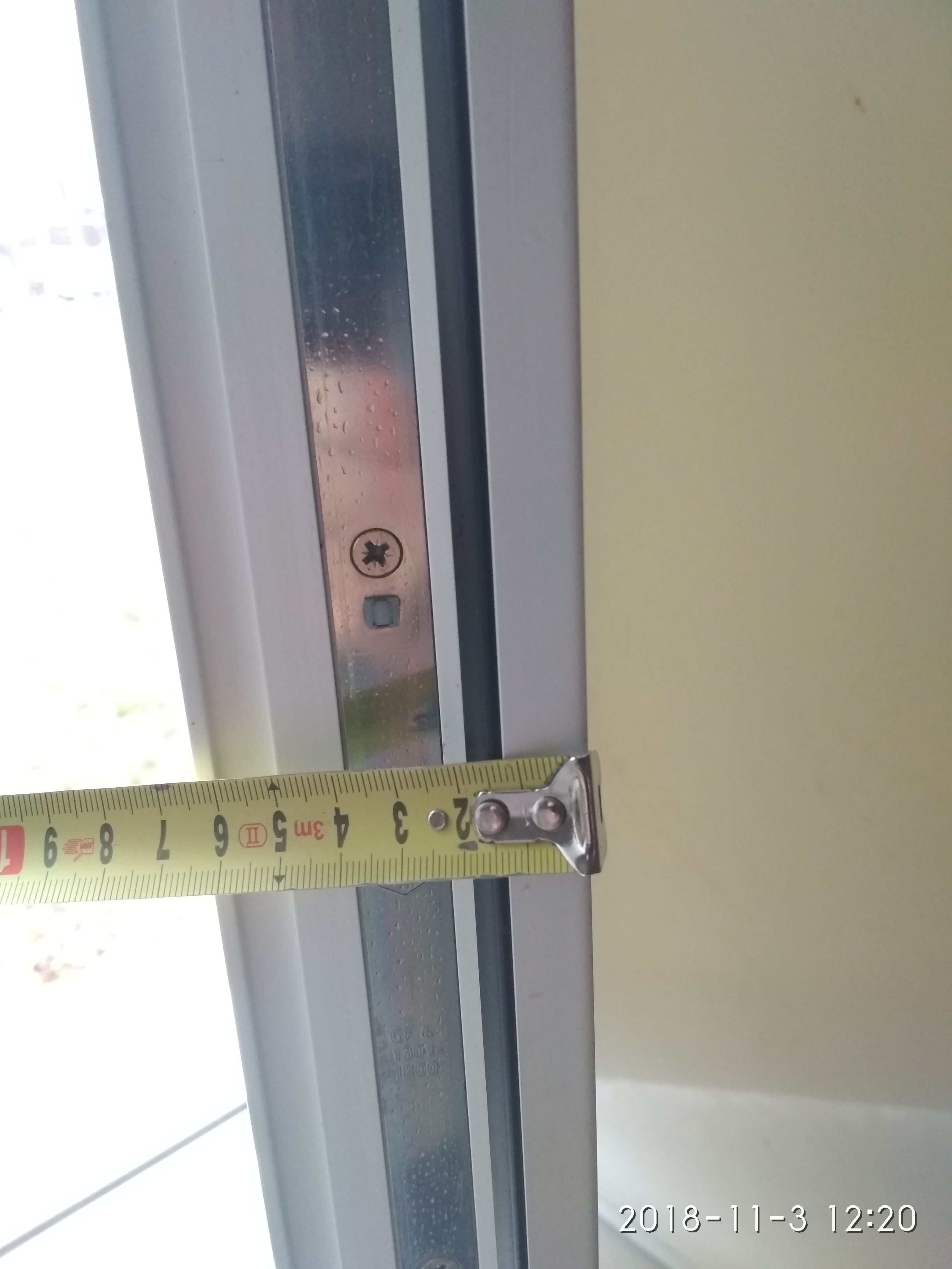

Добрый вечер! Новую тему не получается создать, спрошу здесь, т.к. вопрос схож.Как понять/выяснить что в пласт.окне можно заменить однокамерный пакет на двухкамерный? На профиле никаких опознавательных надписей нет, на фурнитуре лого Маго. Просто есть вариант бесплатно изготовить пакеты, грех не воспользоваться, если возможность есть и нужда в замене. Спасибо!

Штапики надо менять. Сделайте фото окон.

Ахаха, малехо промахнулся он с ответом. Фото рам, створки. Заодно замерьте ширину рам. Либо у вас 58-60мм, либо 70мм

Вот фото окна и створки. Можно ли заменить однокамерный пакет на двухкамерный?
