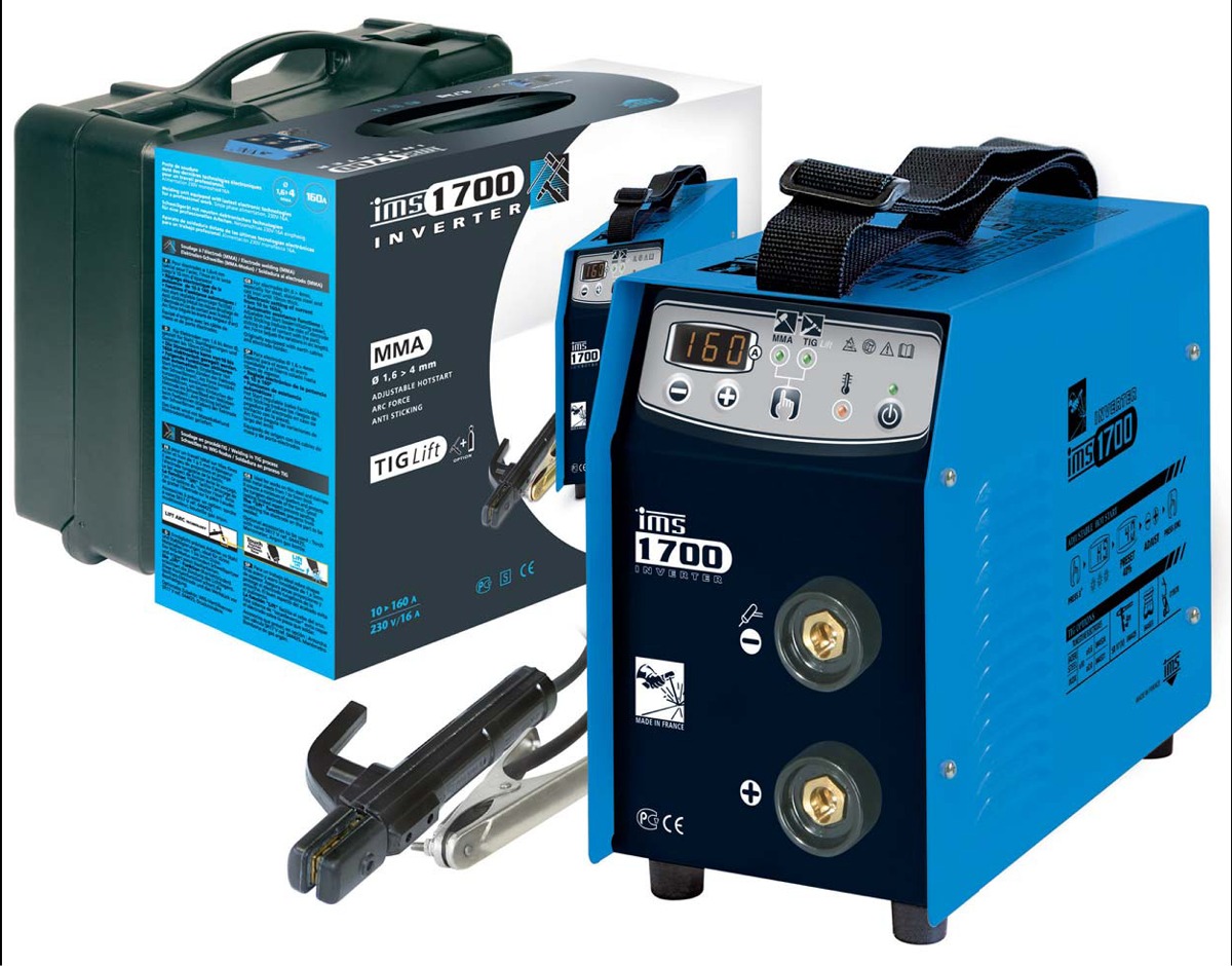

Так прикиньте :) 3000 ВА / 85 В = 35,3 А То есть даже 16 А автомат не сработает! Любой брендовый 140 Амперный аппарат без PFC берет от сети ток не намного меньший на полном токе и это никого не пугает, а наоборот - всем 250 Амперники подавай. Смешные люди, однако

gugulaki написал : и сделать входной блок с PFC отличающийся по 2 параметрам ( напряжение и частота) - проблематично
Однако сделали и давно http://www.gys.fr/pdf/datasheet/ru/030817.pdf
Аватар пользователя
gugulaki
Регистрация: 25.10.2009
Волгоград
Сообщений: 4316
24.05.2012 в 14:46:51
7351 написал : Однако сделали и давно http://www.gys.fr/pdf/datasheet/ru/030817.pdf
не знал.
