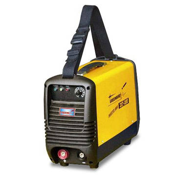

Доброго времени суток, уважаемые форумчане. Почитал ветки форума по поводу инверторов и загорелся мыслью прикупить себе что-то подобное. Сначала было остановил свой выбор на IMS1700, но ценник у нас на сей девайс гдето от 760 тыс. бел.руб. (2150=1$). А в выходные прошелся по рынку, нашел аппарат, названный как "ZX7-200". Продавец говорит - девайс из Польши, дает 2 недели гарантии типа на проверку. Цена вопроса уже 350 тыс.бел.руб. Как бы не столь накладно для семейного бюджета. В интернете нашел похожий на него: http://image.ec21.com/co/g/greenbirds/img/oimg_GC01560560_CA01562077.jpg Может кто-нибудь встречался с похожим агрегатом, хотелось бы выслушать точку зрения форумчан касаемого этого инвертора.

Petro, вот чесслово, и врагу не посоветовал бы покупать сварочный инвертор за 150-200 баксов. Не может столько стоить более-менее нормально сделанный инвертор, потому что просто чудес не бывает. А если в эти деньги ещё и 200 ампер обещают, значит ваще фуфел рафинированый. Имхо минимум 400 баксов за инвертор на ток дуги до 150-160А, что дешевле - оч. подозрительно. Хотя решать вам конешно.
