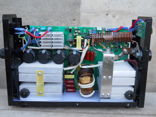

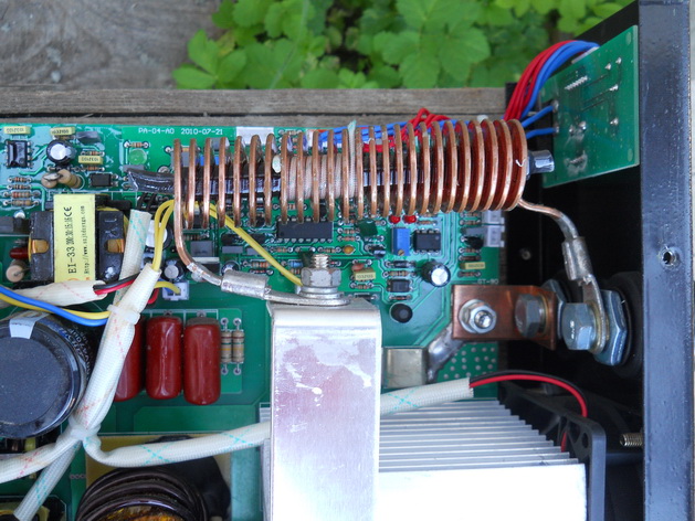

homiaq написал : Сегодня вскрыли инвентор EXTEL MMA 200i, коим завалены рынки Беларуси, фото внутри поверхностное - аппарат чужой и нет времени разбирать какие транзисторы стоят, два вентиллятора спереди и сзади на 24В работают внутрь. Варит 4-кой без проблем, 3-ой режет причем сеть падает с 230 до 210В. По фото кто может определить чей это клон или по чьей схеме собран?
судя по фото платы, аппарат весьма достойный. 2- радиатора вых. диодов справа (они греются больше всего), 2-а радиатора диодного моста (скорее всего, 2-х мостов), 4 сглаживающих конденсатора по питанию, вероятно 470 мк х 400В (такую комбинацию обычно ставят в аппаратах мощных, порядка 200А), выходной дросселек, намотаный шинкой, поставленной "на попа" присутствует, есть дежурный БП, и это большой плюс. в ИИСТе тоже дежурка есть, кстати. Монтаж - не СМДшный, по крайней мере с этой стороны платы. Это хорошо, не так боится механических повреждений. Силовой транс по размерам доверия не внушает - маловат. Драйвер управления транзисторами - ТГР, радиаторы транзисторов (слева) зафиксированы пластинкой стеклотекстолита, может не эстетично, зато - практично. Также к радиаторам прикручены резиновые ножки - практично. Силовое реле (синее) на 30 А - вполне достаточно для токов выхода 160А, даже до 200А их ставят экстремалы китайцы. Конденсаторы в обвязке ШИМ контроллера стоят хорошие, марки МКП или МКТ, недешевые. Не пожалели денежек производители. 2-а вентилятора 92 мм - опять таки плюс. Правда, один на вдув, другой - на выдув. Эффективность была бы повыше, если бы оба были на вдув, но и так неплохо. Режим ТИГа врядли реализован хорошо. Чтобы его правильно реализовать, требуется значительное изменение схемы работы ШИМа, в дешевых аппаратах такого не делают (в Авелко, например). Защитный варистор по питанию - слабенький. Но он есть. Разъёмы (беленькие вверху) не внушают особого доверия, но это не особо критично. Вывод - аппарат весьма неплохо сконструирован. :) Да, и спросите мнение об этом аппарате главного специалиста по сварочникам - у 7351.
