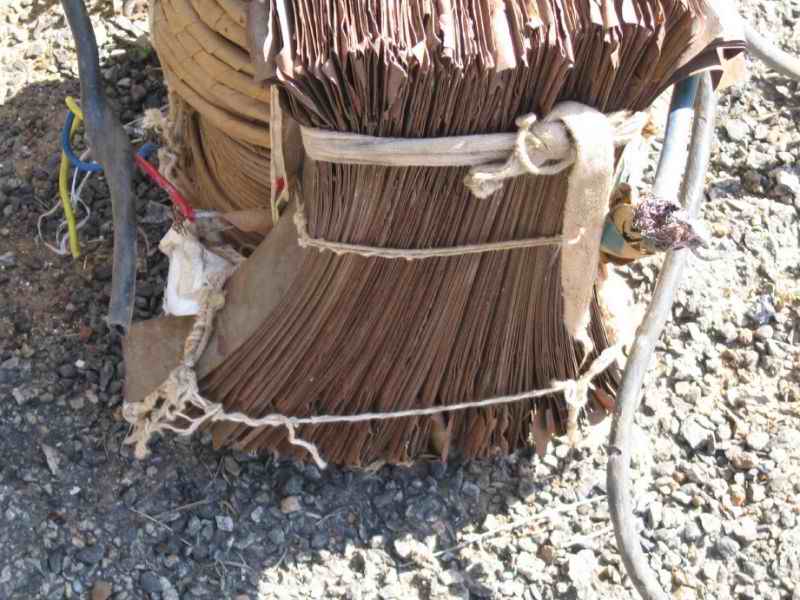

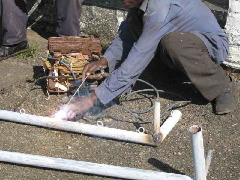

Кстати, улыбнитесь ! фотки из нэта, старенькие, но прикольные. Эфиопы тоже делают сварочники !

Спасибо ! Повеселили ! разрядили обстановку ! :clapping
