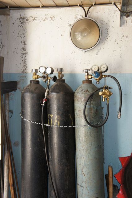

СергейКл написал : 8тыс на доукомплектовку горелкой, баллоном и редуктором.
Это где так дёшего ? Или балон аргона на 10 литров ?

misha spb написал : Это где так дёшего ? Или балон аргона на 10 литров ?
Я сказал примерно. У меня ,например, последний баллон куплен с рук за 1200р+заправка750р(аргон), комплект горелки 4тыс для фубака видел(если самодельную, как у меня первая,-1т.р) + редуктор ( я себе взял по объявлению новый с рук за 500р, но 91года) Т.е. поджаться можно.
