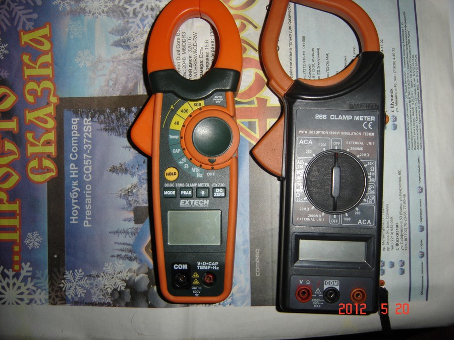

У меня вопрос. Кто-нибудь мерял сварочный ток при сварке токовыми клещами, поделитесь опытом пожалуйста. Клещи UT204
cimon
cimon
Регистрация: 13.07.2008
Астана
Сообщений: 1366
20.05.2012 в 20:36:31
keem написал : Кто-нибудь мерял сварочный ток при сварке токовыми клещами, поделитесь опытом пожалуйста.
В чем проблема то, зацепили клещи за св.кабель и замеряйте. А чтобы показания не прыгали, замеряйте максимальный св. ток в режиме КЗ. Или воспользуйтесь кнопкой Hold. Но с шунтом конечно нагляднее.

Не повторяйте предположений, лучше проверте сами. Сейчас ради интереса проверил двумя видами клещей дешовыми китайскими за $7 и более дорогими за $150 (сертифицированными в России http://www.garant.ru/products/ipo/prime/doc/55085866/#1000), так ни те, ни другие не изменяют показаний от места нахождения кабеля в петле.

п.с. а клещи за 7 долл. - меряют постоянку ??? Дешевле 50 долл. мне не встречались, что бы её меряли...

ГОСТ написал : а клещи за 7 долл. - меряют постоянку ???
Конечно нет. Я замерял ток на входе в дом. Но это сути не меняет.

ГОСТ написал : п.с. а клещи за 7 долл. - меряют постоянку ??? Дешевле 50 долл. мне не встречались, что бы её меряли...
Нет, конечно, на фотке же четко видно,что измерительный транс имеет железный сердечник,
