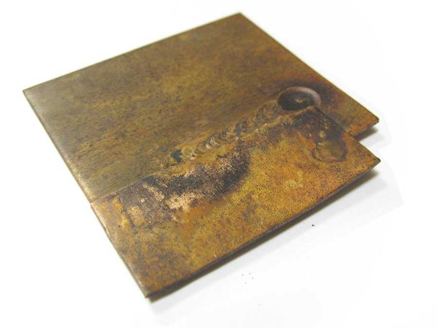

Уважаемый Курт, Спасибо, что не даете расслабиться. Попробуем и банки. А пока фото швов, которые уже публиковались на Chipmaker: На первых двух фото показана сварка в стык двух стальных пластин 0.8мм(сверху и снизу). Качество, конечно, не очень. Но аргоном мы занимаемя только год и Андрей (разработчик аппарата)имеет пока небольшой опыт "проверки" аппаратов. Следующие фото: сварка в накладку медных пластин 1.5мм. Обратите внимание на конец шва на третьем снимке. Не хватило мастерства на "заварку кратера". И не использовалась возможность спада тока по кнопке. С уважением,
