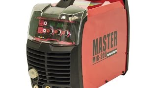

alekseyka77
alekseyka77
Регистрация: 10.02.2012
Сообщений: 444
27.11.2014 в 21:16:13
А вот про этот аппарат кто-то что-то слышал? Сварочный инвертор для полуавтоматической сварки MIG200
