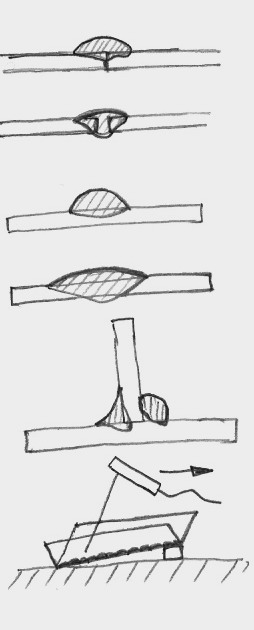

нда, оказывается в сварке я полный дуб, не все так просто как кажется... вот такой вопросик - нормальный провар при сварке 3,5 мм пластин встык у меня получается если между ними есть зазор, если же они вплотную, то выходит заметно хуже... интересно так и надо, с зазором, или когда вплотную я теряю стык и провариваю гдето рядом? :)
так, похоже проблема в том что 100А для этого было маловато :) на 160 попробовал - аж насквозь прожигает
писец линолеуму в прихожей...

Tirael написал : вот такой вопросик - нормальный провар при сварке 3,5 мм пластин встык у меня получается если между ними есть зазор, если же они вплотную, то выходит заметно хуже... интересно так и надо, с зазором, или когда вплотную я теряю стык и провариваю гдето рядом? :)
Это называется I-образная разделка кромок. Для лучшего провара зазор должен быть 0,5 от толщины деталей. До 2 мм варят без зазора, от 5 мм нужна V-образная разделка.

08.03.2006 в 20:43:01
Я тут от руки набросал, в принципе всё понятно. Последний рисунок самый простой способ сварки, называется "в лодочку".

2andrey_o было бы гораздо интереснее, если бы Вы то что набросали нам бы показали ;)
