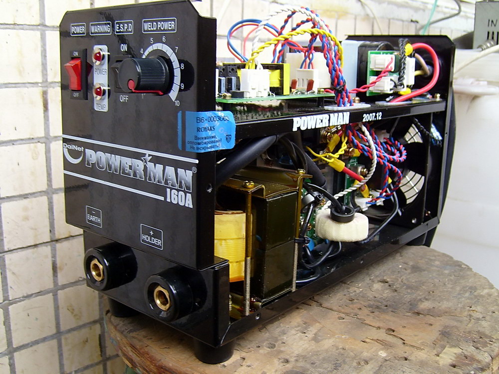

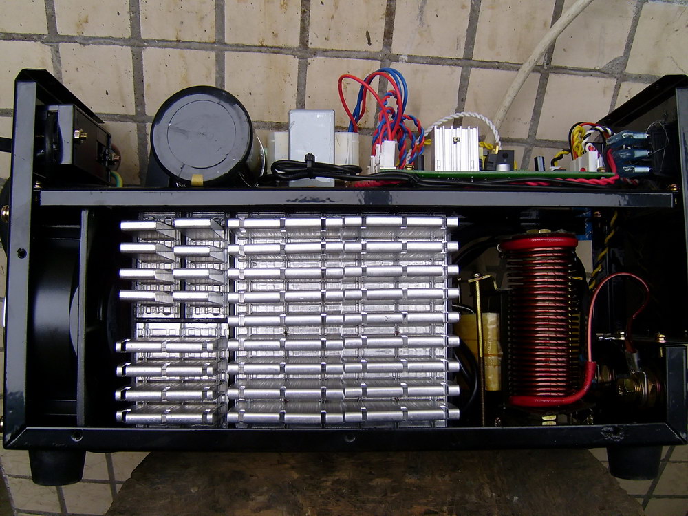

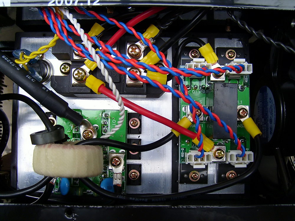

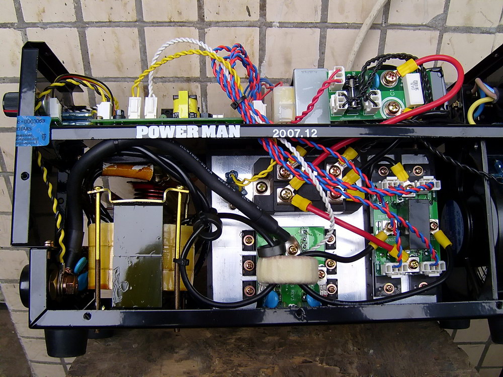

А вот и фотки повермана...Датчик температуры стоит только на радиаторе входных(220) и выходных диодов:( .Силовых транзюков (скорее всего igbt) всего 4 и стоят они на 3 маленьких радиаторах(1+1+2) без датчиков температуры:net: .Это настораживает.А управляет всем этим делом микрочиповский контроллер PIC16C711:( (у них часто любит слетать прошивка) .Все платы покрыты тонким слоем лака.При напряжении сети в 215 вольт выдаёт 74 вольта,а в режиме понижения напряжения выдаёт 19 вольт.вобщем о надёжности говорить пока очень рано.Время покажет.
