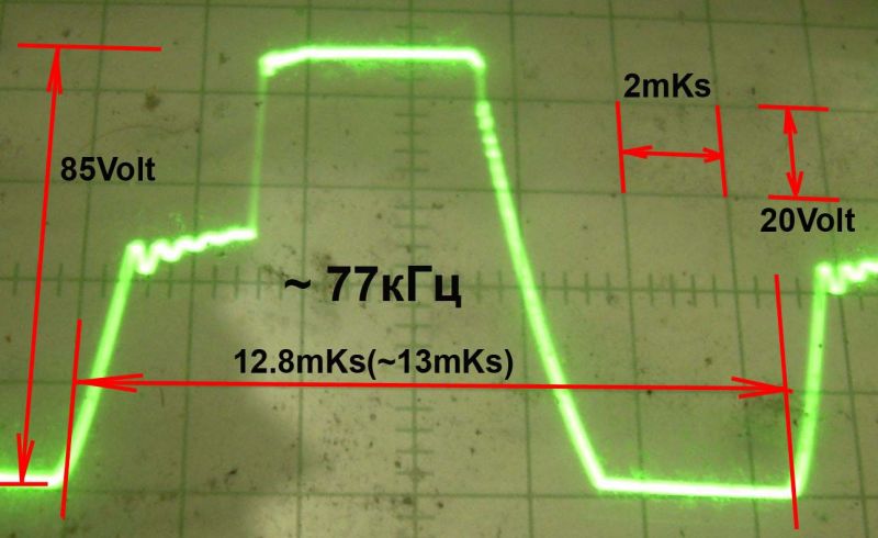

Согласен. Все равно радует хотябы то, что не совсем тупая копия а чуть улучшенный вариант, значит китаесы пытаются устранить некоторые недостатки (или им предлагают). Например: в GYSIM-125 на выходе стояли диоды STTH2003CG 2x10A 300V - 3 шт. в TOP INVERTER 2500 DC на выходе стояли диоды DF20LC30 2x20A 300V - 3 шт. в 2 раза больше ток. в Packard Spence PSWI-80A на выходе стоят диоды C16T20F 2x16A 200V - 5 шт. еще больший запас по току. Плохо, что на 200 Вольт но все же 5 шт. вместо 3 шт. , а это лучшая теплоотдача, больше ток, возможность замены 5 шт на большее напряжение и ток., без переделки печати. К стати вот осцилограмма на выходе, получается около 77кГц. Правда нет чистоты эксперемента т.к. стекло грязное.
