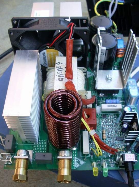

Юрий_Ф написал : А где управа
Это макет. Плата управления подсоединялась на шлейфах. Как крепить еще не думали.

Shturman написал : полностью готовая плата, вид сверху
наверное нужно предусмотреть винтики чтобы рукой откручивались или чтобы кулера были на защелках, чистить удобнее будет.
