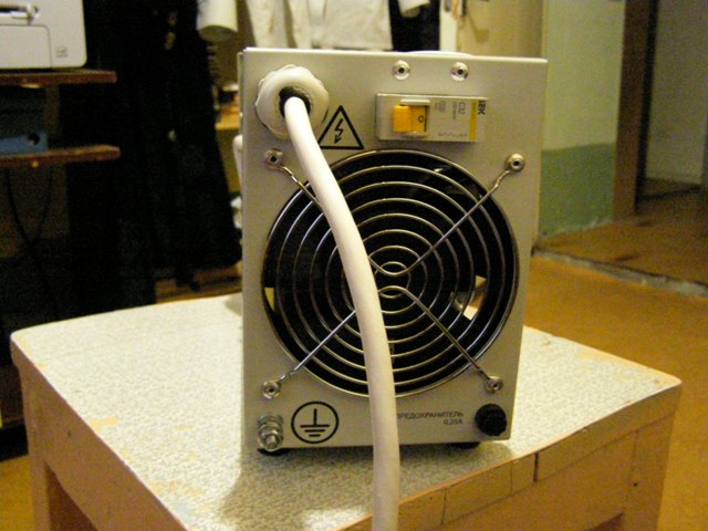

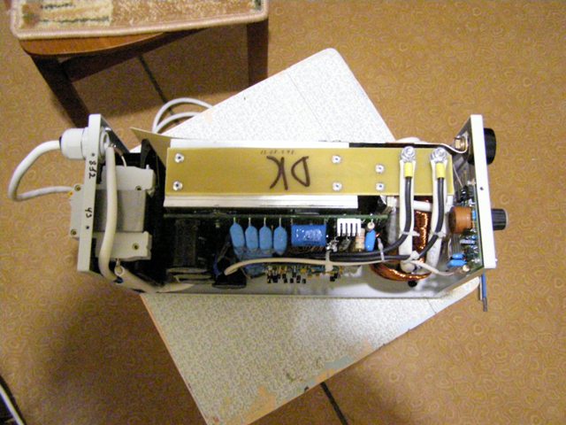

Кто пользовался долго инвертором ресанта саи-250 можите описать его недостатки и приемущества перед другими и действительно ли он выдаёт 250 а а то навид какой то маленкий что то не вериться?
Ох забыли вы совсем ИНЭУМ и как жаль что их можно сказать единицы. Мне немного пришлось его по юзать и даже немного сравнить с ЛИДЕРом - 160, немного пробовал варить и паять аргоном (с осциллятором, я думаю, было бы лучше) - функционирует нормально . Жаль, что не было китайского для сравнения, но думаю смысла в этом и нету. В двух словах - лично мне в общем аппарат понравился, кроме угловатого корпуса и его управления а вот полное его использование произвел мой друг и хозяин аппарата Стас и вот с его слов выкладываю комментарии:
Очень удивлен горением дуги - мягко поджигается, не разбрызгивается можно работать любым электродом (сырыми, ржавыми,грязными,УОНИ и даже без частичной обмазки - в общем ему пофигу что поджигать).
Отработал три года практически ежедневно под открытым небом - в дождь, в снег, в мороз до-20С, в пыли от болгарки (АЛ корпус в этом себя то же проявил), в подвалах, на чердаках валяясь в стекловате. При разборке для продувки ничего не обнаружил - он сам все выдувал своей вентиляцией и ни чего не накапливал в себе, попытка подтянуть контакты ни чего не дали, все затянуто на смерть и похоже никогда не грелись. Хранился в сарае без обогрева круглый год.
Приходилось работать в паре и с другими аппаратами (все китайские коли) ни один до сего дня не дожил. Был один Итальянский аппарат (название увы не запомнил) но цена в пределах 29тыр. единственный по своим характеристикам был похож (опять корпус в расчет не берем, но в руки и работать с ним очень приятно, в смысле итальянский). Если брать в расчет сравнения заложенные функции, то итальянец, кроме регулировки Ампер, больше ни чего не умел. Но в ИНЭУМЕ все его достоинства (в смысле импульса, аргона и еще чего) оценить не смог ( не понадобилось), понял только что срабатывает какая то функция, что электрод не прилипает - супер! Был случай забытого держака (случайно) на массе и все ОК, все цело. Варил баки под воду для бани электродом 4ка и метровые швы, а отдыхать аппарату приходилось когда сам уставал, а жара в этом году, сами догадываетесь - защита даже не включалась, но теплый воздух из него выходил, ощущал немного рукой. Да забыл, провода на морозе очень даже хороши (что шли с аппаратом) не дубели а летом не перегревались.
Из плюсов вроде бы и все.

1.Ручка (рукой в перчатке ее не взять) просто оказался в таком исполнении лишним элементом - полностью передел и к новой ручке сделал кольца для карабинов, что бы цеплять ремень для произведения монтажных работ.
Угловатый корпус, особенно его углы ооочень ощущаются, когда несешь/работаешь с ремнем на плече.
Только через два месяце вник в его управление (но они не пригодились)
Вот в общем и все.
Большая БЛАГОДАРНОСТЬ Михаилу Александровичу и его команде за такое изделие и пожелание, что бы не опустились руки в дальнейших разработках.
С уважением Стас.
