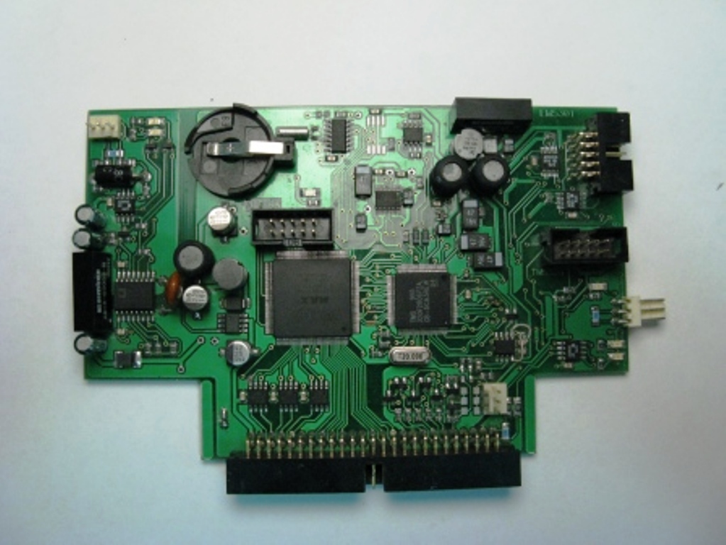

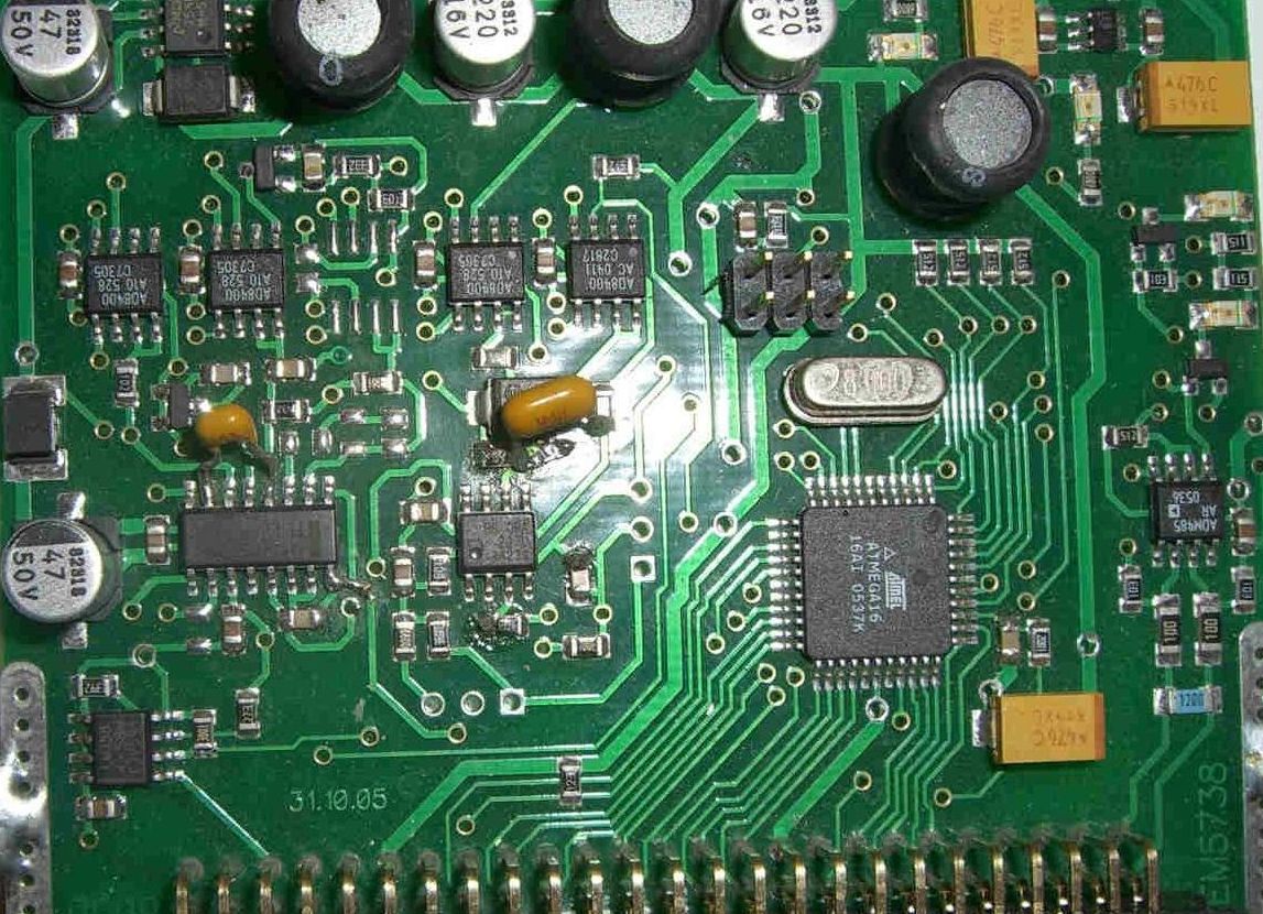

mich_ написал : Т.е. изобразить на ИНЭУМЕ что-то типа "виртуальной сварочной машины" (по аналогии с одноименной вычислительной, которая известна хакерам), очень трудно или принципиально невозможно? (Простите за неуемную фантазию, но в самом деле стало интересно)
Сейчас, элементом регулирования в ИНЭУМе является всем известная TL494. Но, в отличие от традиционного аналогового управления частотой и скважностью, обвязка TL494состоит из 4 цифровых резисторов, управляемых от микропроцессора. (см. вложение 1). Возможности такой «виртуальной сварочной машины» ограничены возможностями TL494. Но, была разработана еще одна плата управления для ИНЭУМ(см. вложение 2). На ней установлены два главных элемента: микропроцессор с 8 аналоговыми входами 10 мегасемплов и большая ПЛИС. Вот на такой конфигурации, действительно, можно реализовать «виртуальную сварочную машину». Микропроцессор – для измерения состояния «машины» и задания параметров произвольного алгоритма управления, аппаратно реализованного на ПЛИС. Остаются только ограничения естественной ВАХ силовой части.

EMS_MIKE2 написал : два главных элемента: микропроцессор с 8 аналоговыми входами 10 мегасемплов и большая ПЛИС. Вот на такой конфигурации, действительно, можно реализовать «виртуальную сварочную машину»
Спасибо! Меня это вот почему заинтересовало (попробую изложить свое личное видение продукта ИНЭУМ, с точки зрения продвинутого /надеюсь/ рыночного потребителя):
