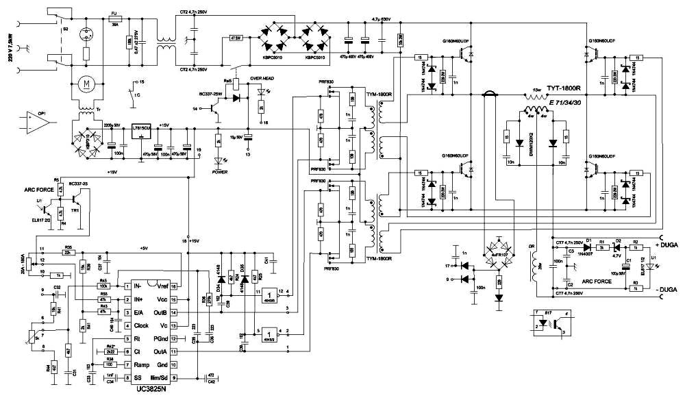

Megovolt написал : А, любой инверторный сварочный аппарат сможет работать от сети постояного тока
Имхо, смогут все современные инверторы (с которыми приходилось сталкиваться), как, впрочем,
и любые устройства с современными ИБП
сварик написал : ээээ а где вы сеть то постоянного тока нашли.
По-видимому, пошли слухи, что все будет выпрямлено:o

Сообщение от сварик ээээ а где вы сеть то постоянного тока нашли. У меня есть трёхфазный генератор на 220 вольт Если я буду использовать две фазы для сварки то я задействую треть мощности . А если поставлю шесть диодов то буду использовать всю мощность генератора .

Sotrudnik написал : Имхо, смогут все современные инверторы (с которыми приходилось сталкиваться), как, впрочем,
ихмо +1
виkтор написал : меня есть трёхфазный генератор на 220 вольт Если я буду использовать две фазы для сварки то я задействую треть мощности...
я всегда считал что две фазы дают 380 вольт если только генератор не 127/220 вольт

виkтор написал : У меня есть трёхфазный генератор на 220 вольт Если я буду использовать две фазы для сварки то я задействую треть мощности . А если поставлю шесть диодов то буду использовать всю мощность генератора .
Сварочный инвертор не пробовал, а компьютер и телевизор работают от постоянки отлично.
А купить трехфазный инвертор- не проще? Там и мощность соответствующая, и проблемм с подключением никаких.

cimon написал : Сварочный инвертор не пробовал, а компьютер и телевизор работают от постоянки отлично.
А где взял постоянку?

Sotrudnik написал : Имхо, смогут все современные инверторы (с которыми приходилось сталкиваться), как, впрочем, и любые устройства с современными ИБП
я бы не обобщал , судя по фоткам в некоторых инверторах вполне могут наличествовать обычные трансфорамторы питании служеных блоков и подача на вход постоянки может закончится совсем нехорошо.

kompozitor написал : я всегда считал что две фазы дают 380 вольт если только генератор не 127/220 вольт
Да уменя генератор на 127\220 вольт 3,5 киловатта.
chubik написал : А купить трехфазный инвертор- не проще? Там и мощность соответствующая, и проблемм с подключением никаких.
Ну и зачем покупать трехфазный инвертор за 50 тысяч если можно купить генератор за 5 тысяч и контур 160j за 11 тысяч .
