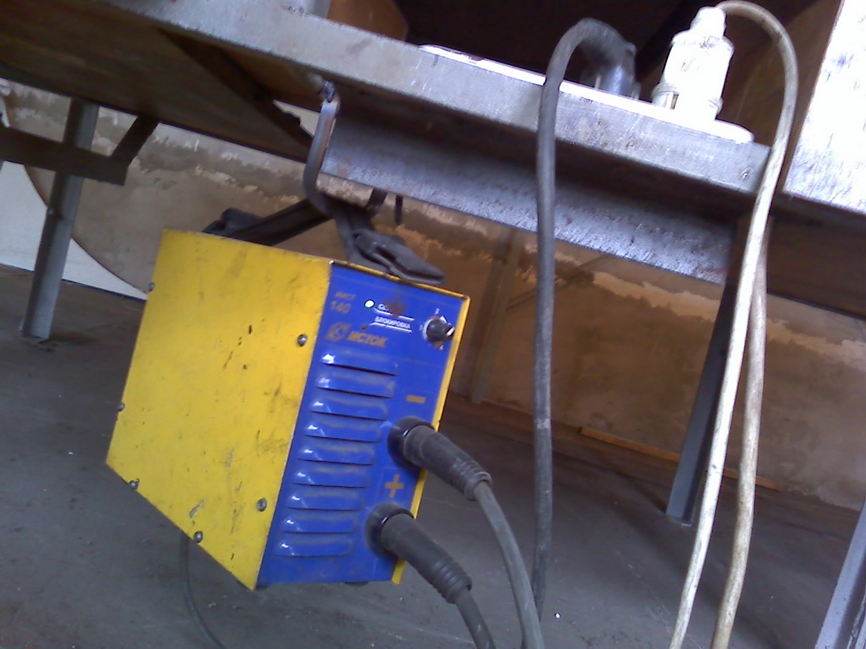

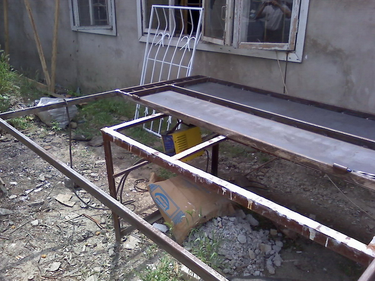

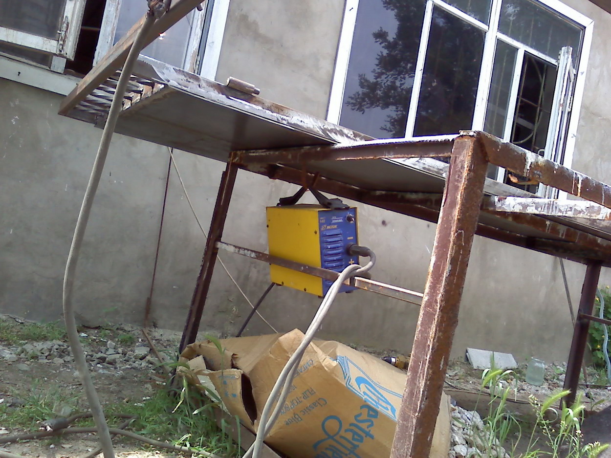

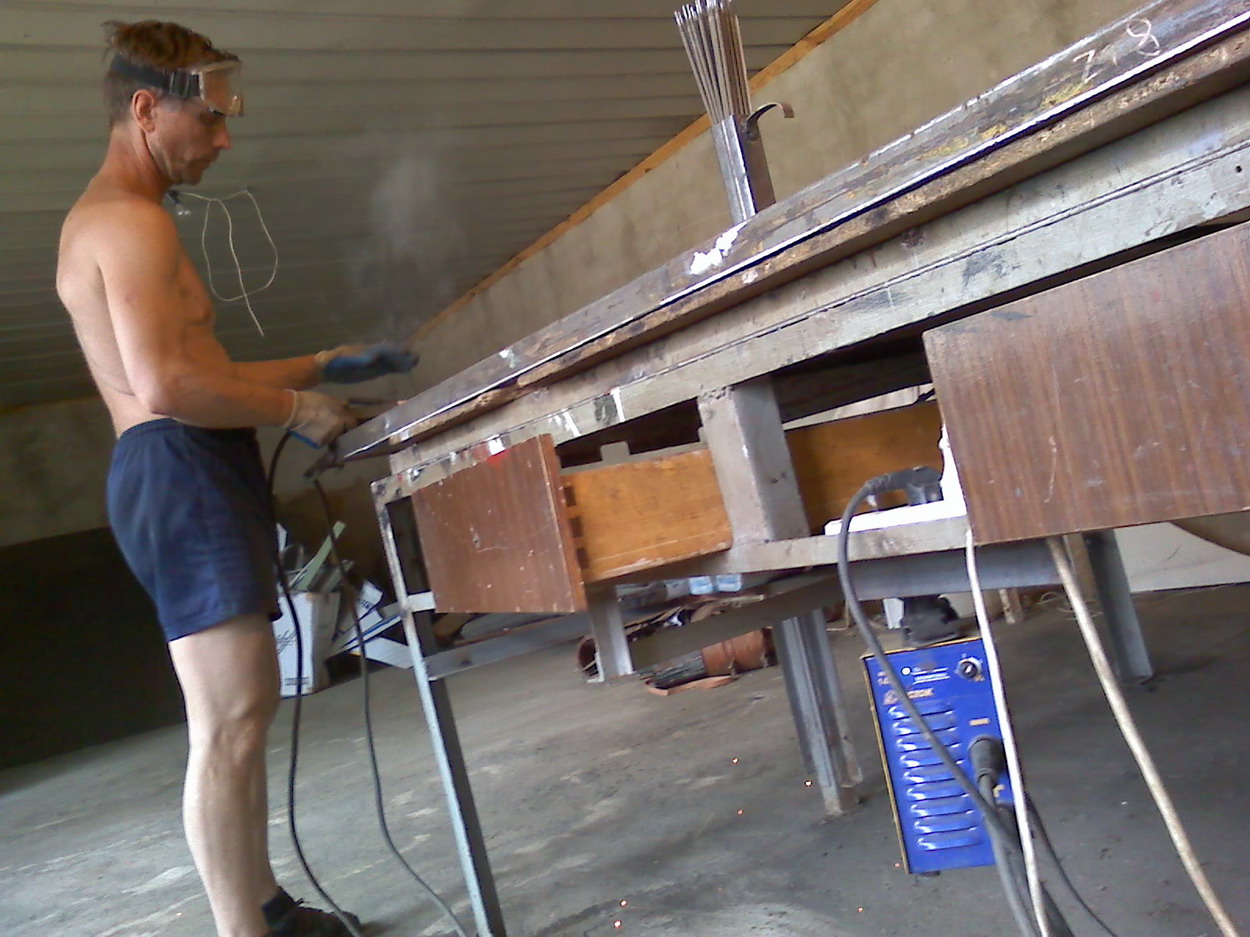

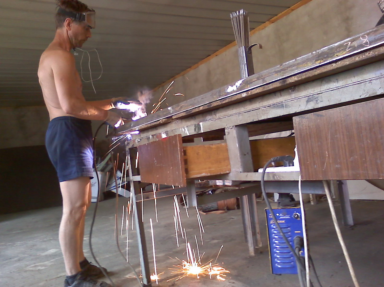

Сфотографировали сегодня для наглядности в одной из мастерских. Из реальной работы. Работают ИИСТ больше года. Ими же и на установках.
