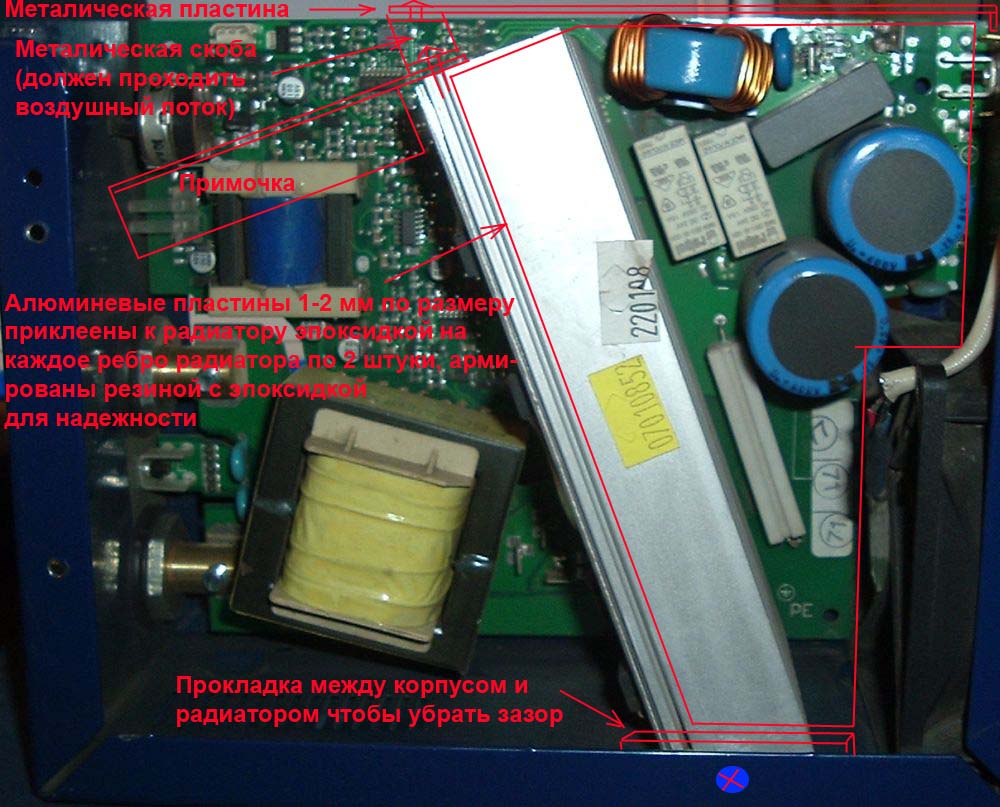

2 Юрий Ф Надыбал таки фотки потрохов GYS 131 - нет на плате места выходной дроссель фильтра, ну решительно нет, так что даже штатным его уже не назовешь... если не предусмотрен конструкцией... придется размещать его на доп. платке вместе с примочкой... платку закрепить над трансами... но куда? Там ведь даже каркаса нет, нижняя панель, передняя, задняя, и сверху кожух. Может к нижней присобачить вертикально, как основная плата, с другого края? Не будет ли во вред охлаждению? И если верхняя клемма будет теперь к плате с примочкой подключаться (хочу все же выходной дроссель поставить), то как быть с закреплением основной? Или оставшихся точек крепления будет достаточно? (все же, как я понимаю, сверху на переднюю панель крепится за ручку регулятора тока, а снизу - за клемму земли)
P.S. Вы в обсуждении примочки вроде писали также, как улучшить крепление платы в корпусе, чтобы уменьшить вероятность сломать аппарат при случайных ударах, но я не смог найти:( раз уж собираюсь сделать примочку, то и над этим заодно поработать.

Еврей написал : если не предусмотрен конструкцией...
Я уже писал, что конструкцией не предусмотрен, практически во всем ряде ГУСей и ФУБАГов. Но место всегда можно найти. Фотки давно бы привел их просто куча, но хочется немного систематизировать и дать рекомендации применительно к другим конструкциям, в частности к Вашей. Плата примочки весит не много, но и заводской конструктив как описывают хилый, требует дополнительного вмешательства. Если не использовать дополнительную обмотку транса, то видимо можно и включить на постоянно, для этого не нужно резать переднюю панель, т.к. эффект не на столько сильный, чтобы мешать работе, но заментый. В вашем конструктиве платка может крепиться к радиатору не нарушая конструктива, там 2 самореза вкручиваются в торец радиатора (не перегораживая поток воздуха, на радиаторе есть предусмотренные конструктивом прорезы. "Штатный" дроссель имеет достаточно жесткую намотку и свободно держится на своих выводах, при небольшой поддержке стяжкой. Фото примерного монтажа для конструкции ГУС 131 и ФУБАГ 130.
Модуль крепится к радиатору сверху 2мя винтами вместе с кронштейном. Примочку можно расположить вдоль радиатора применив кронштейн крепления. Сверху по ширине инвертора (между платой и корпусом) установлена металлическая пластина, с одной стороны закреплена к задней стенке с другой на установленный к радиатору кронштейн. Эта пластина для жесткости всей конструкции инвертора, у меня на ней установлено еще куча всякой дряни. Внизу радиатор с 2х сторон через прокладку устраняющую зазор, винтами прикручен к корпусу, это еще дополнительно придает жескость конструкции. На каждое ребро радиатора эпоксидкой наклеены алюминиевые пластины вырезанные по месту, они направляют поток исключительно на радиатор и существенно увеличивают площадь теплопередачи, совместно с верхней пластиной образует воздушный тонель, который работает даже при снятой крышке – это более чем в 2 раза увеличило площадь радиатора и в моем варианте перевела инвертор в максимальном режиме на 100% ПВ. Где то читал, что эпоксидка имеет коэффициент передачи тепла близкий к 1. Чтобы пластины не отклеились и не упали на плату, в радиатор вставлены резинки с эпоксидкой, но это для страховки.
Мой «Штатный» дроссель намотан проводом ПВ-3 16 мм.кв. на ферритовых кольцах помоему 5 штук от корпусов компьютера (в корпусах, через них просунуты провода управы от мамы). Этот дроссель можно изготовить на свой вкус и размеры. Изолируется один вывод инвертора от платы и между ними установлен дроссель, расположенный между трансом и боковой стенкой, подтянутый к корпусу стяжкой. Удачи
