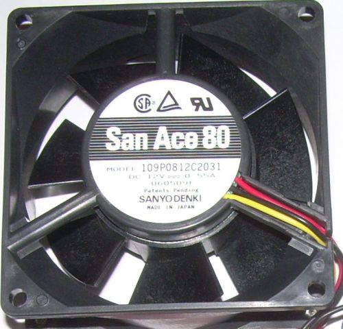

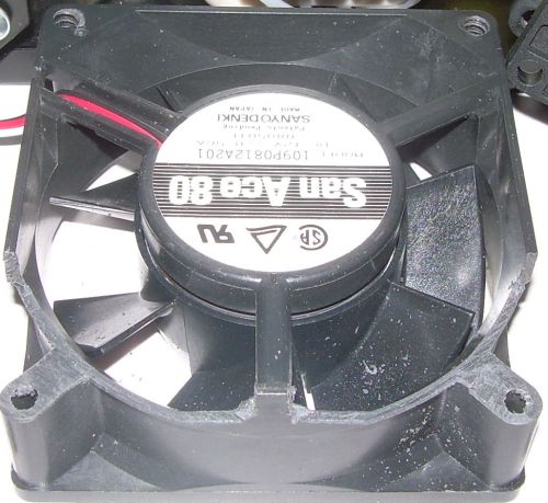

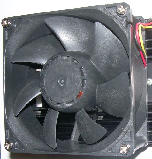

gee написал : А где фотки посмотреть, вот именно про такой вентилятор я не подумал.
На этой странице пост #7808, можно еще. Существуют и другие размеры.

Юрий_Ф написал : На этой странице пост #7808, можно еще. Существуют и другие размеры
аааа, прям на радиатор, а я то думал на корпус для сквозняка мощного. Просто в корпусе Престижа164 ну совсем места нет. Щас рвану к компьютерщикам за пропеллером, варить много надо, компаньёны негласно обижаются, что слабоватый присоветовал. Хотел как лучше (подешевле), а получилось .....

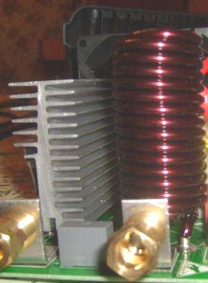

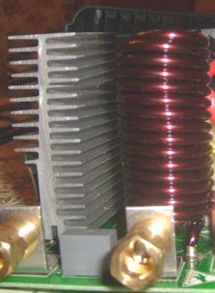

gee написал : Просто в корпусе Престижа164 ну совсем места нет.
Кто то писал, что в Престиже 164 делал тонель. Если внимательно посмотреть, то видно, что радиаторы существенно ниже вентилятора, т.е. место есть. Сверху на радиаторы можно дополнительно установить радиаторы, как бы нарастить, естественно не забывая, что они должны быть изолированны друг от друга. Установить нормальный радиатор на сетевой выпрямитель.
