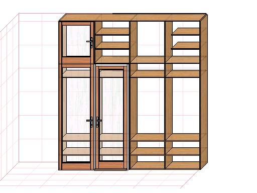

Есть комната 4х6 м, потолок 3.15, задача - построить шкаф 3х3.15 м, хочется очень не купе, а с распашными дверями. Предполагаю шкаф "2-х ярусный", т.е. нижняя часть (h=2.25 м) собственно шкаф, а верхняя часть (h=0.9 м) - антресоли.
Теперь о дверях. Антресоли, понятно, с глухими дверями. "Нижнюю" часть шкафа хотелось бы оснастить не глухими дверями, а чем-нить интереснее, например стекло/зеркало в дереве (или алюминии ?).
Вопрос о распашных дверях со стеклом, ибо планирую от них "плясать".
Где В Питере такие двери делают? Именно для шкафов (межкомнатные, понятно, неактуальны) .
Или это бред чистой воды? Дверь 0.75х2.25 нереальна? Тогда делить 3м на 5 секций?
Хочется и рыбку сьесть (чтоб шкаф был большой) и дело мастера боится (чтоб шкаф был красивый).
Может, кто решал схожие проблемы. Помогите чем можите.

Посмотрите рамочные фасады. Из МДФ или из алюминия. Можно сделать самые разные размеры и наполнения. В том числе и 4-х мм стекло.

29.06.2007 в 12:40:35
Дверь 2.25х0.75 в алюминии пойдет, а в МДФ максимум 2.25х где нибудь 0.4 ( слабоват МДФ - дверь "трепыхаться" будет). Но это для дверей со стеклом или зеркалом, если полотно ДСП или МДФ то можно чуть шире ( 500 мм).
