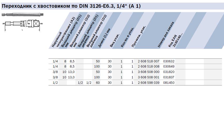

AMA3OH написал : ССОРИ. Сам набирал с 1/4 до 1/2 = сначала через переходник, потом нашел цельный.
skorp777 написал : Бывают.Даже в нашей глуши видел набор из 3-х:на 1/4,3/8 и 1/2
Переходников с КВАДРАТА 1/4 на КВАДРАТ 1/2 в природе и в каталогах ни у кого не видел, на шестигранники - редкость, и прямые 1/2 квадрат мама (гайковерт) - 1/4 шестигранник мама (обычные 1/4 биты), 1/4 шестигранник папа (шуруповерт) - 1/2 квадрат папа (галовки 6,12-ти гранные, обычные размеры на этот квадрат от 13 до 32, но встречаются (редко) 8-12). С 1/4 квадрат на 1/4 шестигранник - переходники есть везде и мама-мама и папа-папа. 5/16 шестигранник мама-1/2 квадрат тоже можно поискать, но удачный поиск вознаграждается возможностью использовать Pz, Ph, 3-4 и Torx больших размеров. Есть посадочные квадраты 3/8, 3/4 и 1 дюйма, но расходка для них редкая, и в быту мало применяемая, за исключением 3/8 - в союзе много выпускалось. Причем учитывая, что переходники в посадке имеют люфт, не рекомендую на шурике или гайковерте составлять более одного.

AMA3OH написал : Сам набирал с 1/4 до 1/2 = сначала через переходник, потом нашел цельный
а цельный переходник на фото чье производство ?

alex_k написал : Цитата:Сообщение от AMA3OH Сам набирал с 1/4 до 1/2 = сначала через переходник, потом нашел цельный
Фирменного нет, а мой -FIT = дешево и сердито

AMA3OH написал : Фирменного нет, а мой -FIT = дешево и сердито
как через него удар передается ? Сильно гасится ? головоки ударные используете ?

alex_k написал : как через него удар передается ?
А через него удар и не передается.:) Разве, что гайковерт имеет патрон на 1/4 или шурик ударный (колеса таким прикрутить проблематично, открутить тем более). У мощных гайковертов папа 1/2 и более квадрат, нужен обратный переходник мама-мама
кстити фирменный Bosch 2 608 598 039 но в Россию не возили

2 alex_k я пользуюсь, как раз такими адаптерами (Hex 1/4" => Квадрат 1/2") с ударными головками, в том числе. Удар передаётся нормально. Тестовую гайку М12 (головка на 21, если не путаю) с ударной головкой открутил (гайка была затянута динамомет. ключом с усилием 100 Н*м) Цельный, конечно, удобнее и лучше, чем наборный...
