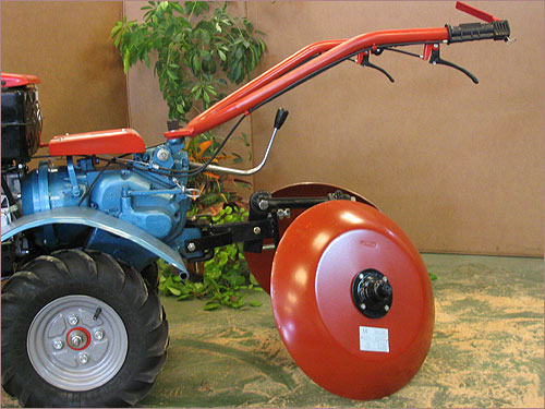

Дисковый окучник в целом готов, осталось испытать в деле. Кому интересно, зацените.

Лерыч, нет слов, люблю когда красиво. Так же сейчас занимаюсь культиватором, так что представляю объем работ. М о л о д е ц.
Отличный девайс получился . Обязательно нужно покрасить На фото ДО видно торчит ось, ее обрезать не надо , на ней можно приспособить скребки, что бы чистили диски ИМХО. А так, БОМБА. Остается ждать ваших испытаний, ну и конечно потом от вас комментарии.

Спасибо. А иначе какое от работы удовольствие? Терпения и упорства Вам.
Agronom. написал :
На счет покраски см. выше. А по поводу торчащей оси, молодца, заметил. Я её специально для этой цели длинным концом выпустил, когда устанавливал подшипник. В качестве скребка прикупил широкий шпатель, его и прилажу.

Да недолго осталось ждать. Постараюсь не пропасть и отписАться. Это ещё не конец.

Конечно интересно!Очень хорошая работа,даже металл до блеска зачистили!Все регулировки присутствуют-это мне нравитсяКакой размер сечения квадратных труб для крепления культиваторных лап,которые вставляются одна в одну?
Профилированная труба 25х50, если я правильно вас понял.

Лерыч написал :
Причина такой высокой рамы какая?
