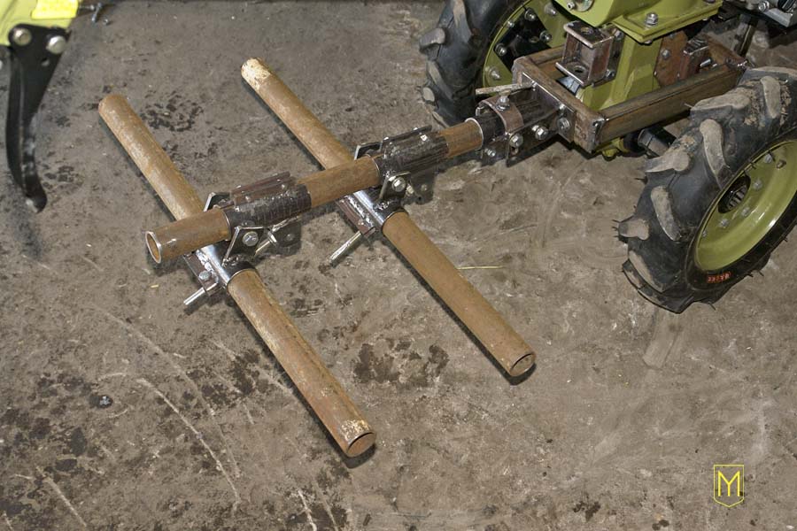

Yura2704
Yura2704
Регистрация: 09.09.2009
Хмельницкий
Сообщений: 3077
28.03.2011 в 23:48:43
Лерыч написал : Кому интересно, зацените
А почему поперечины разные - круг и квадрат?
Нужно делать или из квадратного профиля или из труб всю конструкцию - тогда разные комбинации инструмента собирать можно, ИМХО. У меня валялись ржавые трубы, попробовал раму делать из них. Вначале немного не получалось - теперь не жалею. См. фото:
