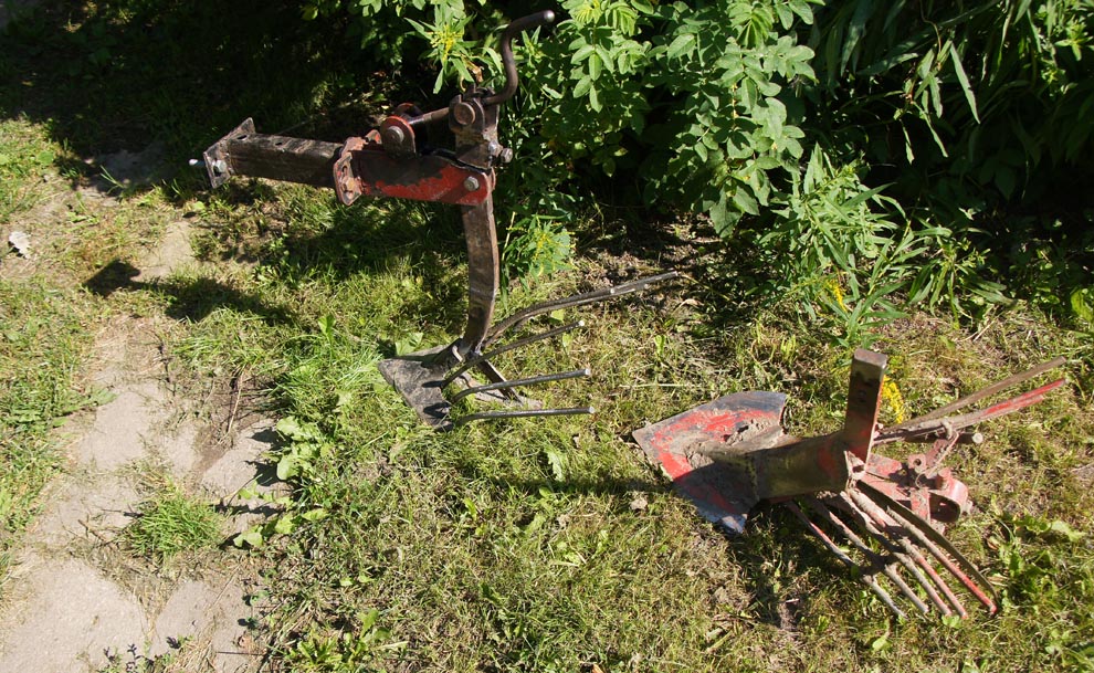

Peter_Pen написал : Спасибо, я хочу поставить Д=8мм. Но на вид кажется житковато
Ну по чаще наварить.... Мне кажешься чем плотнее земля тем меньше протьев надо, у меня всего по три вышло, но 4-ый у стойки просится коротенький...

umnyi написал : Ну по чаще наварить.... Мне кажешься чем плотнее земля тем меньше протьев надо, у меня всего по три вышло, но 4-ый у стойки просится коротенький...
А второй на фото, как в работе? Тот который заводской.

umnyi написал : Мне кажешься чем плотнее земля тем меньше протьев надо
Думаю, уменьшать особого смысла нет. А вот оптимальный угол наклона прутьев и форму "веера", конечно надо подбирать под конкретную почву.

sokmix написал : А второй на фото, как в работе? Тот который заводской.
Копает она хорошо, но по моим ощущениям обладает чудовищным лобовым сопративлением. Почему и решился на эксперимент с веерной по типу дельфина. Ждать уже не долго.:)

biv написал : Думаю, уменьшать особого смысла нет. А вот оптимальный угол наклона прутьев и форму "веера", конечно надо подбирать под конкретную почву.
В точку.;)

umnyi написал : но по моим ощущениям обладает чудовищным лобовым сопративлением
Это не только ваши ощущения - это факт (внизу форма большой ложки). Более неудачной конструкции не видел. А вот Ваша - нравится. По фото, трудно сказать, но я бы ещё добавил по прутику с каждой стороны

biv написал : но я бы ещё добавил по прутику с каждой стороны
Учитывая консистенцию и состояние самОй почвы. Зачет, одним словом.;)
