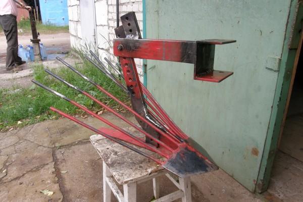

[QUOTE=Tomkol;2565047]Вот, леплю потихоньку на пару с товарищем сразу две штуки - себе и ему
не подскажите длину прутьев примерно
себе тож собираюсь делать
Tomkol
Tomkol
Регистрация: 06.01.2010
Прага
Сообщений: 9858
18.08.2011 в 16:58:09
Самая первая пара от стойки - около 50 см. Я так понял, что короткие прутки - не очень хорошо. Вот тут человек доваривал у покупной копалки прутки

Tomkol написал : Я так понял, что короткие прутки - не очень хорошо
Я тоже к этому пришел.Длинна от носа до конца прутьев 75см И стойку пришлось переделывать под 90гр по отношению к подошве стрелыhttp://old.mastercity.ru/gallery/main.php?g2_view=core.DownloadItem&g2_itemId=17289&g2_serialNumber=2 И установил киль http://old.mastercity.ru/gallery/main.php?g2_view=core.DownloadItem&g2_itemId=17292&g2_serialNumber=2 http://old.mastercity.ru/gallery/main.php?g2_view=core.DownloadItem&g2_itemId=17292&g2_serialNumber=2 И сделал сцепку сад-огородовскую

tremal написал : И стойку пришлось переделывать под 90гр по отношению к подошве стрелы
А она разве под другим углом изначально была?
tremal написал : установил киль
Ощутимо помогает?
Сытый конному не пеший!
tremal
tremal
Регистрация: 23.01.2010
Сообщений: 1900
18.08.2011 в 17:58:57
Tomkol написал : А она разве под другим углом изначально была?
Да была с наклоном назад.гр 10 пришлось выравнивать
Tomkol написал : Ощутимо помогает?
Пробовал по траве- как по рельсам-траву снимает и в сторону не просится, а коп в эту субботу если проходящие дожди сильно не зальют- отпишусь.

tremal написал : пришлось выравнивать
А что это дало в плане сбегания земли и незабивания корнями? Или просто под сцепку адаптировали? Вот тут человек наоборот стойку переварил, наклонив её сильнее http://fermer.ru/files/imagecache/AttachmentPost/forum/2010/01/51347/p6041292_0.jpg . Да еще и прутки удлиннил. А другой товарищ на том же форуме говорит, что доволен копалкой с очень короткими прутками, укоротив их не сразу, а после разных пробных вариантов.
tremal написал : коп в эту субботу если проходящие дожди сильно не зальют- отпишусь
И у меня такие же планы :). Но видео все-равно давайте - не мне, так другим пригодится. Да и я тоже с удовольствием посмотрю. А если не забуду, то тоже что-то попытаюсь изобразить.

Tomkol, Ну наверное товарищ подгонял под свою почву, что сделал и я после прошлогоднего копа.Забиваться нечем -ботва убрана, да и травы нет ,а вот дождь зарядил 3 день к ряду.У меня и так сыро .Будем смотреть как пойдет.Сцепку сделал универсалку, хотя есть разные штуки 3, но эта понравилась своей универсальностью под все навесное.Постараюсь видео снять -если будет оператор.
