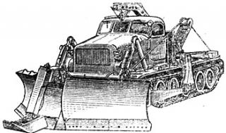

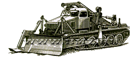

Pavel003 написал : Посмотри на лыжи.Второе видео.И убедительно объясни зачем?Причины наверное были.Одно нет опыта,вторая сделать не так,как у всех.Третья просто больное вообрражение,когда человек не понимает процесса,а ему что то КАЖЕТСЯ.
Путепрокладчик «БАТ-М» относится к классу дорожных машин и предназначен для прокладывания колонных путей, засыпки воронок, рвов, траншей, устройства пологих спусков на крутых склонах.... Расположенная впереди рабочего органа, регулируемая по высоте, лыжа обеспечивает возможность снятия земляного слоя заданной толщины....
При работе с окучником лыжа ограничивает его заглубление. Судя по видео, тоже возможна регулировка.
