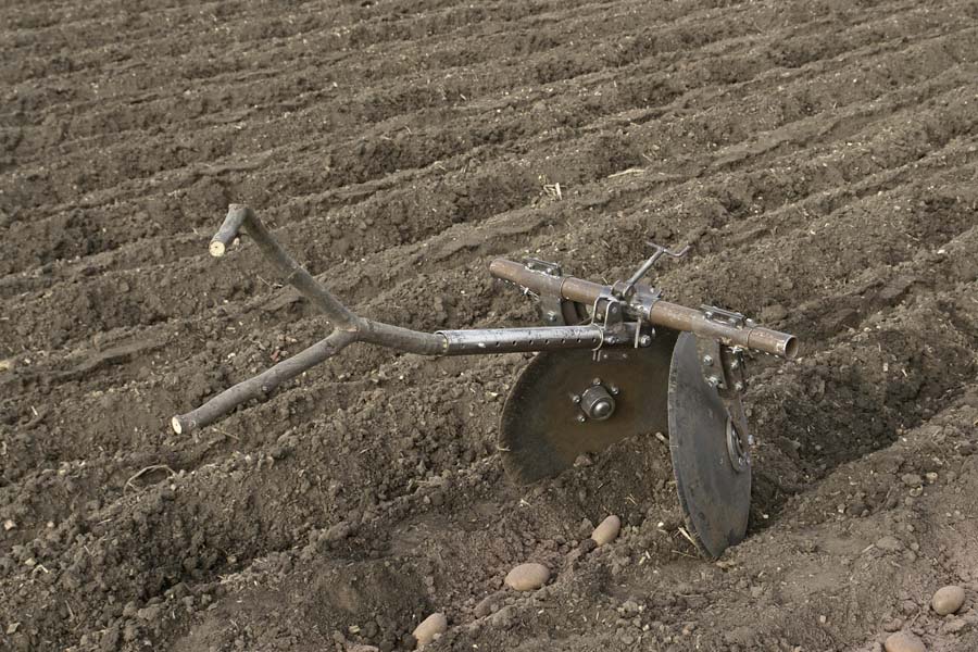

Yura2704 написал : Завтра нужно попробовать борозды нарезать дисковым окучником.
Нарезать то можно. Но с моей универсальной рамой хлопотно перестраиваться для нарезания и для засыпания борозд. Нарезал маркерами.
yarstep написал : Установить один оптимальный угол для нарезки борозд, окучивания два-три раза, да и при разных междурядьях за сезон возможно, избрав среднее положение. Можно и самому вместо МБ потягать окучник несколько рядов чтоб понять как он работает, что хочет. Обычно после потовыделения приходят оч светлые мысли(личный опыт).

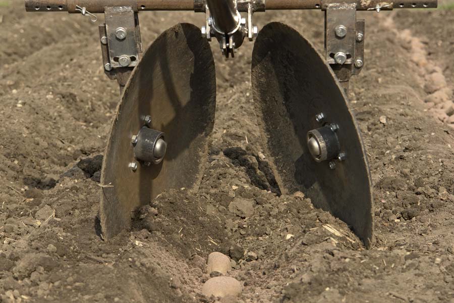

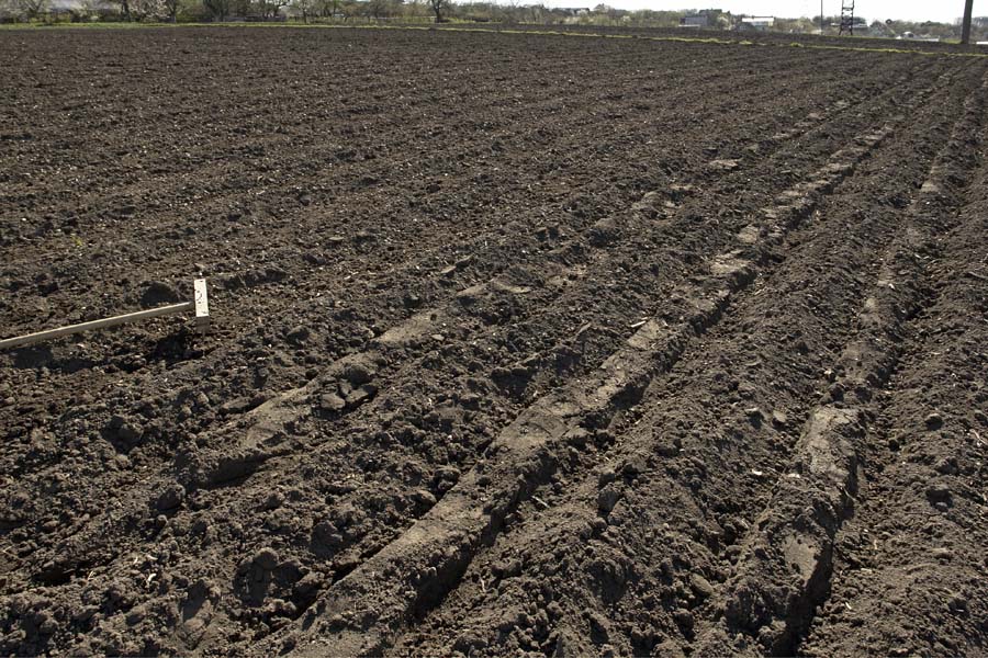

Подготовив всё для работы на МБ решил воспользоваться советом yarstep и самому потягать окучник, чтоб понять как он работает. Оказалось тягать легче чем разворачивать МБ у меж на 180 град. См.фото. Отчёт по закрыванию борозд:
  • ширина междурядия 60см;
  • "захват" окучника около 40см;
  • работа в свал;
  • форма образования гребня - на грани перехода одна вершина или две (хорошо регулируется винтом атаки инструмента, в ручном режиме - поднятием и опусканием дышла);
  • настройки для гребнеобразования сильно зависят от предварительной обработки грунта и её глубины;
  • на линейность влияет наличие неоднородностей в грунте, в моём случае прошлогодние корни кукурузы;
  • собственного веса окучников достаточно для хорошего заглубления.

АИА написал : а тут Ваш текст и фото. Ясно как дважды два
А у меня есть вопросы.
АИА написал : после засыпки клубней, остается маленький гребень земли, это необходимость, или просто не вымеренное расстояние?
Так получается у меня окучником при ширине междурядия 60см и предварительной культивацией на глубину около 10см. Если окучником пытаюсь взять шире 40см, то получается два гребня. Полоска грунта посредине до 20см нужна для последующих окучиваний, здесь всё нормально. А вопрос у меня возникает, как в плане сохранения влаги работает дисковый окучник? Мне очень не понравились канавки около 5см с обеих сторон гребня, они открывают для высыхания не взрыхленный грунт-платформу. А это не есть хорошо, ИМХО. См. фото. Вот сегодня и исправлял маленькими граблями, а можно было с таким успехом сразу большими граблями борозды загребать :confused: . Но так, как от гребней отказываться не хочу, нужно делать ёжики для рыхления междурядий.

2Yura2704 То что у Вас получилось без применения грабель и есть работа дискового окучника. Нетронутая полоска выбирается при последующих окучиваниях. Ведь с каждым разом Вы будете увеличивать ширину захвата и будет насыпаться террикон все выше и выше. При посадке грабли лишняя операция. Ее выполнить позже когда пойдет поросль бурьяна. Если уж делать ее вообще.

26.04.2010 в 11:07:46
Yura2704 написал : Нарезать то можно. Но с моей универсальной рамой хлопотно перестраиваться для нарезания и для засыпания борозд. Нарезал маркерами.
Участок возле дома с коротким гоном МБ не заведешь, а если завести то все затопчется. Решил нарезать борозды ручным дисковым окучником. Удержать курс, если сказать что трудно это ни сказать ни чего. Вес диска нужен для такой операции не шуточный. Но тогда тягового усилия даже после завтрака не хватает. Наскочит один из дисков на тот же запаханный навоз или рапс и принимает не предсказуемое направление. Одним словом рядки не по шнурку. При нарезании диски разворачивал в развал с шириной междурядья около 500мм. Засыпал ногами. Холмики пока не нужны.
