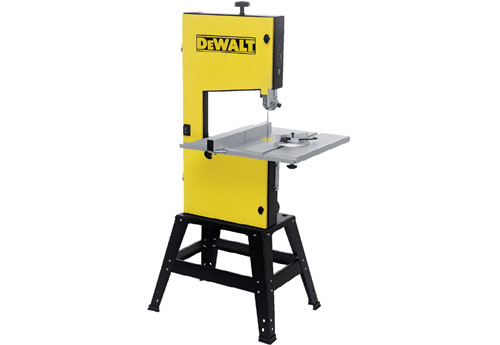

Про ленточнопил да, говорили, в принципе пройдёт, хотя высоты 160 мм все-таки маловато - в перспективе обсуждали еще разделку ореха, у которого диаметр 250-300 мм. Такия величина имеющемуся аппарату явно не по зубам. Скорее всего придётся напрашиваться в гости к "старшим братьям".
