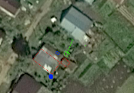

Здравствуйте. Сегодня увидел, что сосед выкопал яму для септика (99% это будет сразу фильтрационный колодец, поскольку подъезд асенизаторской машины невозможен) Выкопал в 1 метре от моего участка. А заодно в 1 метре от моей бани, в 5 метрах от погреба, примерно в 5 метрах от фундамента дома и примерно 8-9 метрах от колодца. Что ему можно предъявить?
