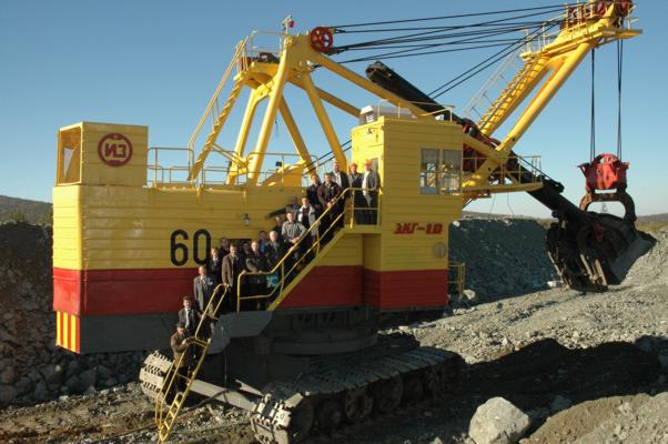

2All Если кому интересно выкладываю фото того что собираюсь пылесосить, заодно получите представлкние как выглядит настоящщщий экскаватор. Для справки плошадка на верху стрелы находится на высоте 13.5м, а в ковш легко может заехать мотоцикл с коляской.
