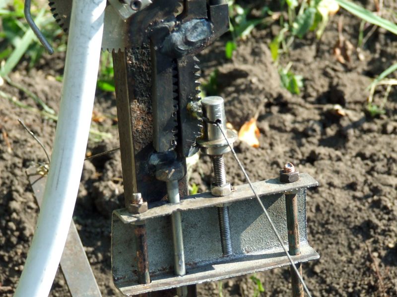

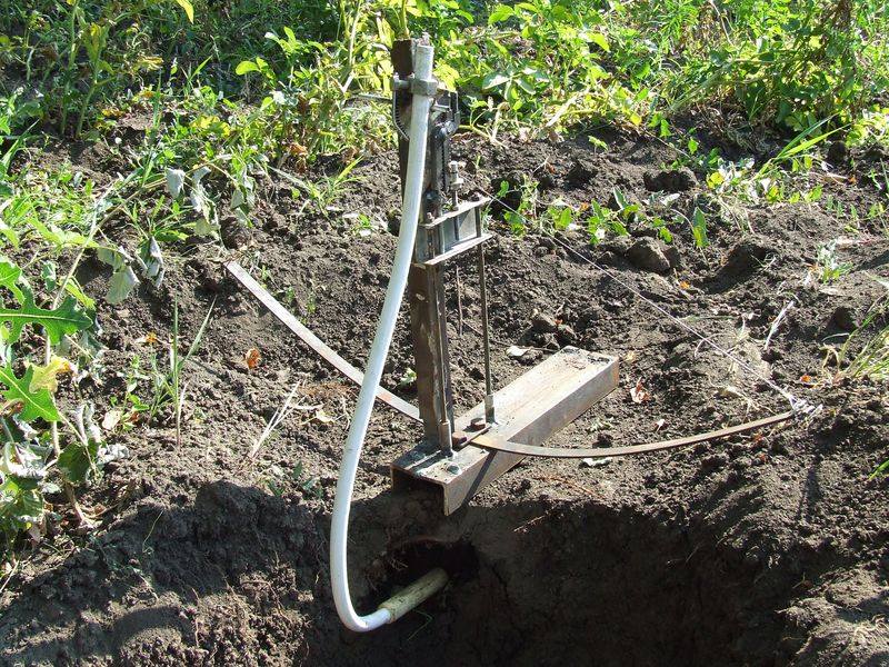

Преамбула. Есть небольшой участок (жена любительница большая). На участке посадили пяток ведер картопли для так сказать первичного потребления. И вот пришел и поселился там (может и не один)зверь. Называецо СЛЕПЫШ (Землеройка), подземный житель. Питается он сельхозпродуктами. И стала эта тварюшка питаться нашей картошкой. Почти подчистую все утащила в запасы свои зимние. Методика ловли давно отработана (кстати в недавнем номере АиФ есть рассказ об отлове его). Я конечно нескоко не так ловлю, но не в этом суть. А в том, что зверь попался сверхосторожный и изловить его обычными способами никак не удавалось. А картошки все меньше и меньше оставалось. И я слегка обозлился. Амбула (Самоделка наконец то). И запряг я свои серые клеточки на предмет конструирования/изготовления некоего, назовем для простоты понимания АРБАЛЕТА (для автоматического, без участия человека отстрела вредителя). сконструировал, изготовил. Материалы подручные, что было, из того и делал. Главное - идея все таки. Снимок его вы видите на приведенном фото. Краткое пояснение: Боевая пружина - из полосы торсионной стали, L=800мм. Две стрелы - из биметалла (омедненная сталь)д.6мм. Направляющие для стрел - сталь. тетива - стальной тросик. Спусковой механизм - каленая сталь + нержавеющая сталь. Рама - просто сталь. Привод спускового механизма (регулируемый)- отрезок металлопластовой трубки, со специальными вставками и насадкой из дерева (белый, изогнутый). Суть работы Арбалета в том, что Слепыш всегда приходит закрыть окрытую нами нору. Поставив орудие убийства прямо над его норой, заводим деревянную насадку спускового механизма в нору. При зарывании зверь толкает насадку,(очч чувствительна) и... бабах! две стрелы влетают в нору. Вертикально ессно.
Это - Теория. А практику вы видите на снимке. Самоделка получилась реально работающей. Я доволен ).

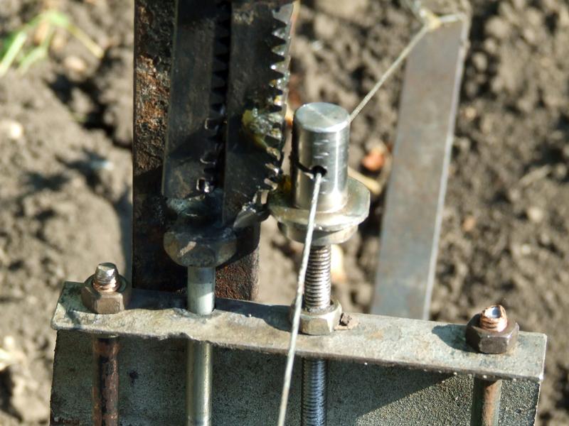

Сильно! А можно поподробней, как натягивать тетиву, а так же что собой представляет спусковой механизм, как он срабатывает?
16.07.2007 в 19:39:08
Натягиваю просто одной рукой, удерживая другой арбалет. Усилие невелико, пружина - 1 полоска от торсиона ЗАЗа. Но. Поставив арбалет над норой, аккуратно продавливаю стрелами отверстия в нору. Должны ходить свободно, ведь усилие пружины не столь велико. Трудно рассказать устройство спуска, вобщем шпендик связан с приводом, а за этот шпендик чипляется центр (хде тросик проходит) блока стрел. Толкая привод спуска, отводим шпендик от зацепа блока стрел. Они освобождаются и улетают вниз. Лучше сфотать наверно).

А еще, пожалуйста, если не трудно, сфотографируйте свой арбалет установленный над норой; т.е. в полной боевой готовности.

Про спусковой механизм понял смутно, действительно выложите фото если можно, хочу пройтись по вашим стопам. А торсион это рессора?:confused:
17.07.2007 в 21:26:07
Да. Я сделаю фотографии. Так понятнее.
Арбалет стоит во взведенном состоянии уже третьи сутки - никого нет. Открыто около 5 нор - никто не закрывает. Значит был один. Торсион - это упругий элемент, работал на скручивание, в отличие от рессоры - прогибание. Уважаемые юзеры, а вы знакомы с этим вредителем? интересно.
20.07.2007 в 20:07:23
Вот снимки. Если будут вопросы - плиз.

Арчи_Гудви написал : Если будут вопросы - плиз.
А еще, пожалуйста, если не трудно, сфотографируйте свой арбалет установленный над норой; т.е. в полной боевой готовности. Но вид желательно иметь из норы. Смените точку съёмки. Пожалуйста.
