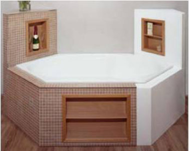

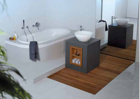

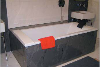

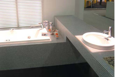

5,6...

Bios, да это - то понятно! С дизайном вопросов нет :) Не понятно - как стыковать плитки на углу без профиля, чтобы было красиво :)
И кстати, мне совершенно непонятно, как кладется такая "особомелкая" плитка-не-плитка, мозаика скорее. Видел в магазине - на сплошном слое бумаги наклеены стекляшки, их что, прямо так и клеят как обои? И неужели держится?
ОМОН РА
ОМОН РА
Регистрация: 14.03.2007
Харьков
Сообщений: 128
17.07.2007 в 12:46:07
J.Walker написал : И кстати, мне совершенно непонятно, как кладется такая "особомелкая" плитка-не-плитка, мозаика скорее. Видел в магазине - на сплошном слое бумаги наклеены стекляшки, их что, прямо так и клеят как обои? И неужели держится?
Наносят клей а потом вжимают плиткой в клей, бумагу снимают.
