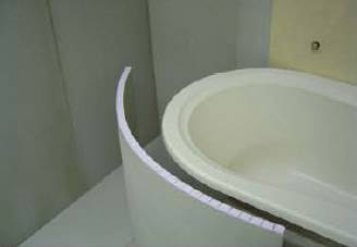

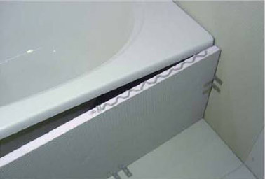

18.07.2007 в 00:56:15
J.Walker - спасибо. Я не профессионал, сам с "липучкой" придумал, хотя скорее всего не первый. Фото у меня, с 20 см. Швы еще нужно зашкурить или брусочком да и пыльно, но думаю видно как да что. Где темная сверху - не совсем правильно, так как шов на верхней плоскости и срез нужно было тщательнее шлифовать.

NovichoK написал : Фото у меня, с 20 см.
Понял. Видел такое в общественных местах разных. Способ - на любителя. Меня не очень впечатляет.
Мне больше нравится с пластиковым уголком, причем когда себе ванну в прошлой квартире делал - ставил уголки по выступающим краям и во внутренних "сухих" углах, в "мокрых" - только силикон, категорически.
