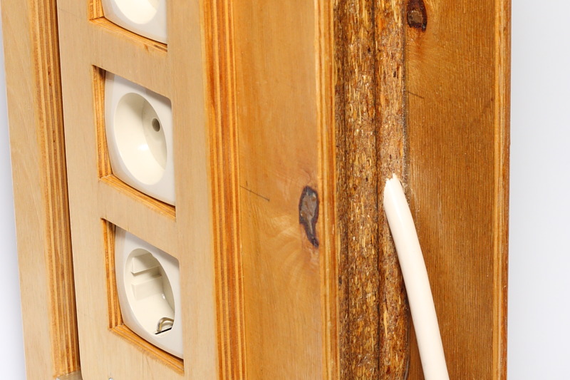

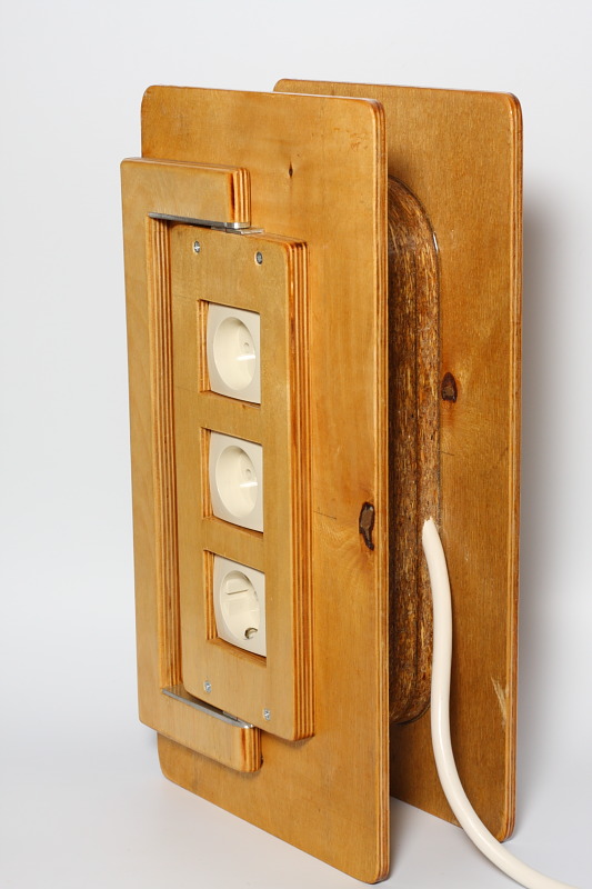

Несколько лет пользовался простым удлинителем вилка-провод 20 3*2,5 - розетка. Постоянно приходилось переключать инвертор-болгарка-дрель. Надоело! Можно было поставить многоточечную розетку, как на продаваемых удлинителях. Вот только если заглянете вовнутрь такой поймёте, что включать в них инвертор не желательно: может нагреться, развалиться, случайно наступишь- расколется, фигня короче. Заботы временно отпустили решил "провентилировать" эту проблему. Удлинителей в продаже вагон, но провод не толще 2,5 мм кв., розетки-дрянь, габариты - ведро, цена - :cool:
Пришлось смастерить самому. Куплен провод, вилка и три розетки.
Провод ПВС 24 метра 4*2,5 для усиления попарно, т.е. получается 2*5 мм кв. Внутри, между розетками, разведено проводом 4 мм кв.
Вся фанера пропитана защитным лаком, все деревянные детали (кроме накладки розеток) склеены эпоксидным клеем и стянуты шурупами 50*3,5 и 75*4,5. Розетки Legrand имеют большое окно для провода и могут зажать провод 5 и 4 мм кв. Да и сделаны достойно.
Рамку Legrand-овскую ставить не стал - выглядит очень хрупкой, и стоит почти 200 руб! Уверен, такая тоненькая пластмасса развалиться через неделю. Фанерная прочнее и позволяет обойтись без лишних деталей для крепления ручки.
Можно поставить вертикально на любую сторону, спокойно выдерживает когда на неё встаю (не для работы, для демонстрации прочности) При транспортировке и хранении гораздо удобнее катушечных.

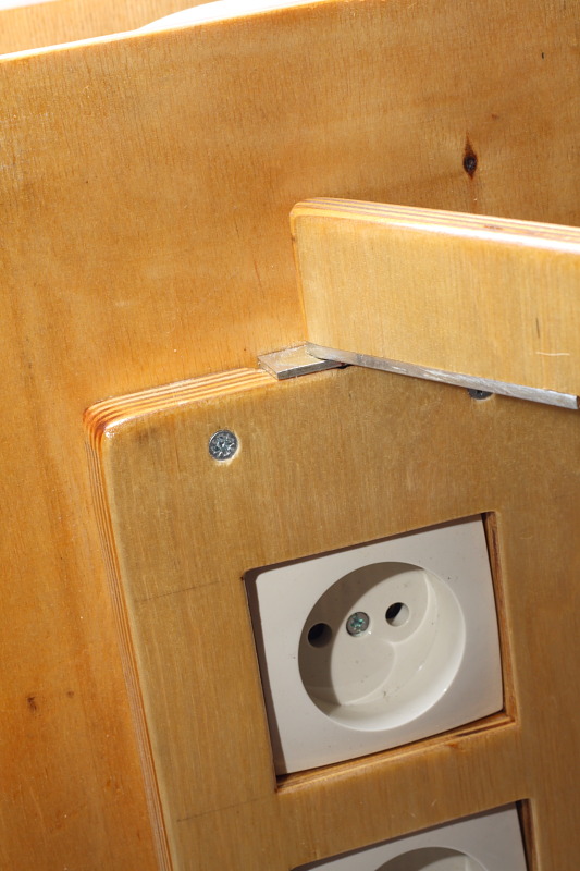

Bateur Не можете размотать кабель и показать поверхность на которую наматывается кабель, закругленные углы ? размеры основные, как ручка крепится к корпусу. побольше фоток, сам буду делать такой

Прошу прощения, наврал с длинной провода, сейчас нашел блокнот с рисунком по которому считал размеры и делал. "Сердечник" набран из 5 слоёв ДСП 16мм. Ширину окна под розетки могу сказать только приблизительно - 8 см. С внутренней стороны ручки алюминиевая полоса 3 мм, на винтах крепится к ал. уголку внутри рамки розеток. Фото позже.

2Bateur Сурово :applause:. А можно озвучить вес переноски?

2 Викторыч Общий вес около 6 кг, вес катушки без провода могу поточнее - 2,8 кг у меня хорошие весы только до 5 кг Именно этим удлинителем пользуюсь только на даче и в гараже, вожу в машине, на дне багажника. Если надо куда-то идти - беру старый, смотанный кольцами. 2 voland > ..дело личных предпочтений..

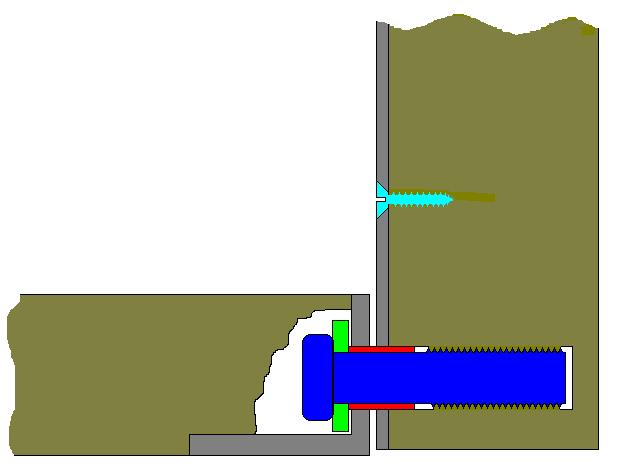

Как и обещал, добавляю фотографии и малость пояснений.
Терракотовый - фанера; Серый - алюминий; Синий - винт М4; Зелёный - шайба; Красный - втулка (чтобы резьба не стачивала алюминий). В фанере нарезана короткая резьба (первым номером М4), далее винт прикручивался "внатяг" на лак-пропитку. Выкрутить теперь трудно, если вдруг разболтается, головка винта упрётся в фанеру и все равно никуда не денется.
