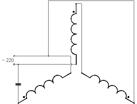

пробую выложить

2Tридцатый, Спасибо В "Электротехническом справочнике" года 60-го (поймать бы кто ему ноги приделал :( ) видел схему, которую больше ни до ни после не встречал, наверное, потому, что для нее 6 концов надо. Там утверждалось, что при такой схеме получается порядка 70% исходной мощности. На первом попавшемся в руки трехфазнике с 6 выведенными концами испытал - работает, субъективно (путем торможения палкой :)) момент действительно выше чем при "классической"
