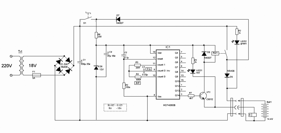

кто может сказать что нужно переделать в схеме которкую указал КИД на МС33340, для того что бы заряжала 12В аккамулятор?

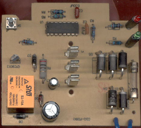

kID написал : Как и обещал схема и реальное воплощение зарядки для интерскола 14,4. с окончанием зарядки по дельтеV. Основана на контроллере быстрого заряда MC33340. Плата по посадочным местам соответствует штатной. Вначале хотел вообще собрать максимально используя старые детали, однако столкнулся с определенными технологическими трудностями. Штатный транс не обеспечивал ток заряда выше 0,5А. Пришлось домотать его до 21V переменки. Видится выход в использовании стандартного транса от 18в шурика (это у кого сервис центр под боком). И использовать все силовые диоды – шотки. Вторая проблема в том что линейный регулятор LM317 достаточно хорошо греется при токе 1,5А, пришлось сотворить активное охлаждение.
Чтобы не быть многословным описание схемы и ее работа в архиве.

пересчитать номиналы делителя r7 r8 например 8,2к и 1к соответственно для 12 вольт Ток зарядки там 1,5 А
думаю что всеравно придется скачать даташит и посмотреть про контроль времени (S1-3) или попытаться подключить терморезистор батареи (если он есть у ИС) для контроля зарядки по температуре (6 вывод микросхемы)

2D!MK@ Эту же схему можно использовать и для 12В аккумов. Просто LM317 будет греться чуть больше (на ней будут падать лишнее 1,2В). При соотв. радиаторе с вентилятором это не проблема. Чтобы уменьшить нагрев можно уменьшить на 1,5В напряжение вторички транса. Чтобы совсем уж идеально было, можно чуть подогнать делитель, либо как посоветовал AliBaba, либо увеличив R4 до 1,2к

то что греется не проблема у меня проблема со сборкой а имено со временем собрал я по такой схеме http://radiokot.ru/lab/analog/23/ идентична той о кторой здесь идет реч. Я собрал 2 зарядки на 12 и 9.6 вольт и везде одинаковая проблема. там есть файл с расчетом резисторов но что то не так, а именно не правильный ток зарядки по расчетам должно быть 0,56 А и время где то минут 20 а должно было быть где то около 2 часов все это на 9,6 В акк. 900мА т.е. 8 элементов. Такая же проблема проблема на 12 вольтовой зарядке. Попробую ваши советы а там видно будет.
2AliBaba а вы расчет делали из формул те что указанны на даташите ? замыкающие контакты для контроля времени я ставил на 71 минуту и 106 и там и там не работало :(
