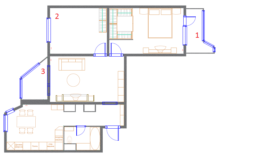

Добрый день. Планирую ремонт в 3-х комнатной квартире серии П44Т, сейчас на этапе стройвариант от застройщика. Лоджию и балкон буду утеплять и устанавливать пластиковые окна, между комнатой и лоджией (3) оконного блока не будет. От застройщика были дырки в стене и установленные КИВы, есть общедомовая вытяжка. Пространство между кухней, коридором и гостиной без дверей.
Что хочу сделать: 1.вынести приточку на балкон и лоджию (1 и 3), при этом установить рекуператоры (включив синхронный режим).
  1. Между балконом и комнатой (1) оставить существующее вентиляционное отверстие + дверь на балкон закрываться будет редко.
  2. В детскую (2) возможно установить бризер, для того, чтобы воздух в детскую комнату поступал зимой более теплый.
Вопрос:
  1. будет ли такая схема работать: совмещение рекуператоров, бризера и общедомовой вытяжки? Не будет ли общедомовая вытяжка мешать работе рекуператоров работающих в паре и если будет то насколько критично.
  2. Какие рекуператоры посоветуете, смотрю следующие:
    • Vakio Lumi, нравится объем подаваемого воздуха и то что вентиляционный блок можно разместить на внешнюю часть стены, работа как обычная приточка. Смущает отсутствие отзывов как на этом форуме, так и впринципе в сети; возможность обмерзания зимой, не пойму с внешним блоком это актуально или в меньшей степени?
    • Home-vmc, Blauberg VENTO и подобные
  3. в качестве бризера смотрю на iFresh.
Хотелось бы получить в целом о работоспособности схемы и возможно есть более правильные решения в данном случае. При это вкладываться сильно в централизованную систему вентиляции не особо хочу.
