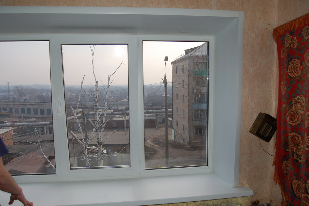

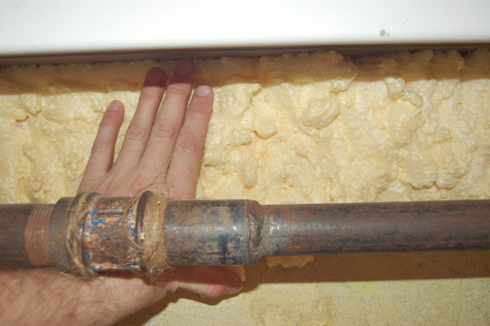

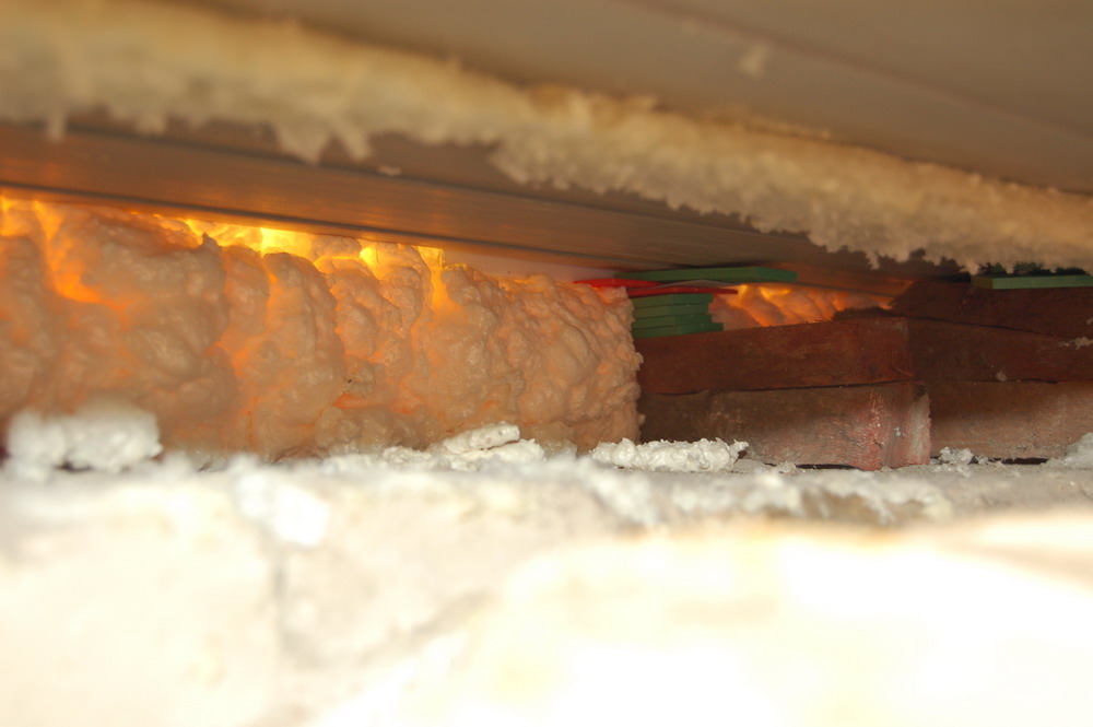

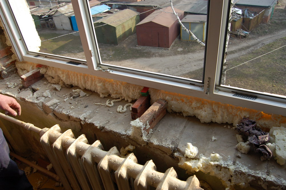

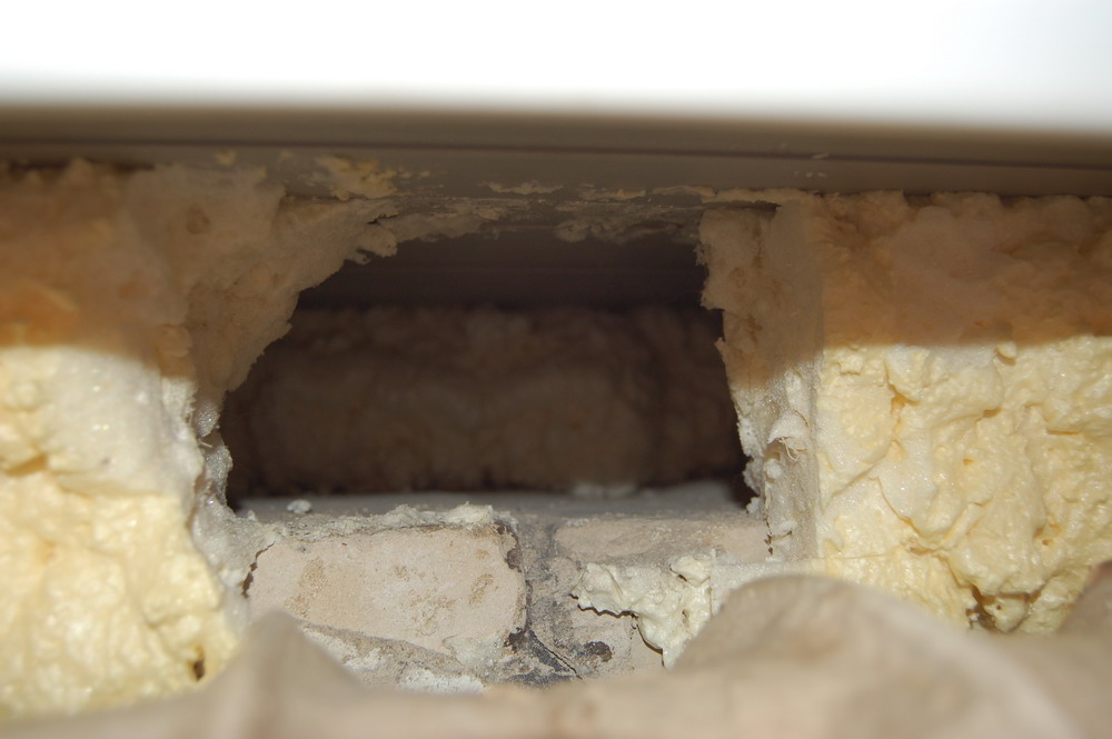

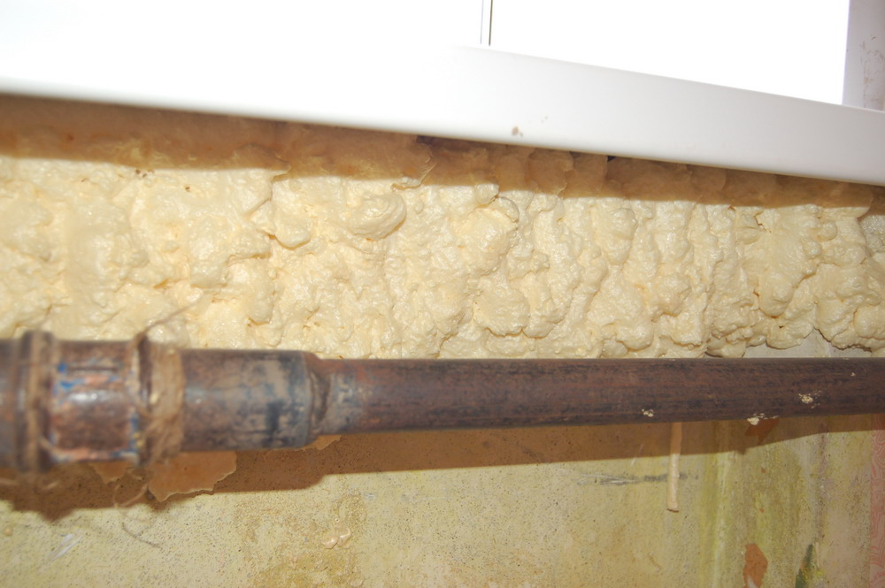

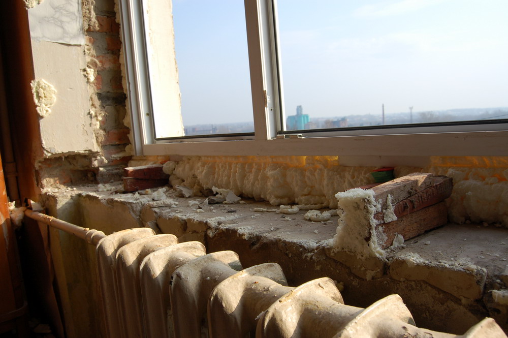

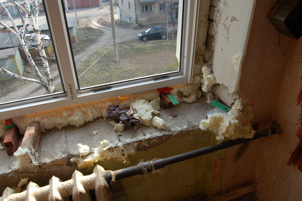

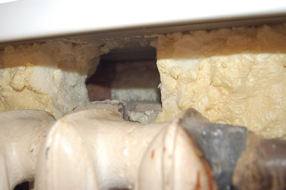

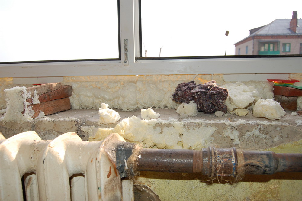

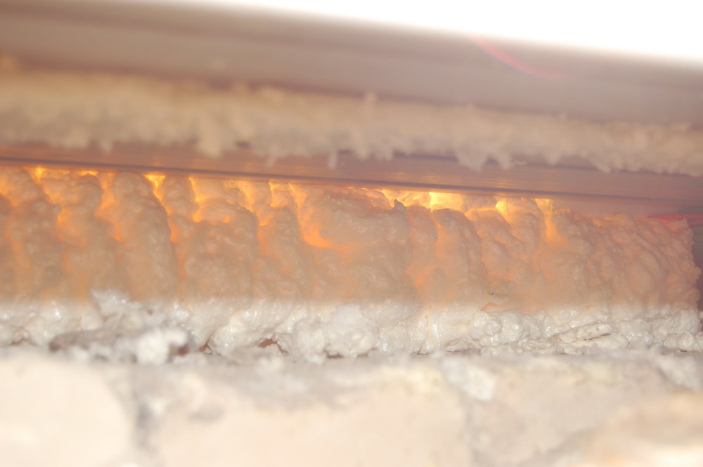

Страшилки для любителей экономии : Предыстория такая. Звонит одна бабуля, просит прийти померить окно. Прихожу, на первый взгляд в квартире пластиковые окна. Что говорю мерить-то будем, ответ будем менять сначала вот это окно. Подхожу - окно заклеено по периметру пленкой, отдираю, под пленкой на стеклах лед толщиной около 2 (двух!) сантиметров! На улице весна, примерно -10С. Створка по периметру замазана шпатлевкой. Профиль КБЕ ст-т однокамерный, фурнитура G-U. Расковыриваю все это дело, открываю, попутно обращая внимание что створка сильно провисла и цепляет за раму. Замеряю. Новое окно нужно делать выше на 13 см. и шире на 7 см. Запаковываю все это дело назад. На следующий день заключаем договор. Выбрали Veka Softline пятикамерный 70 мм с 42 мм энергосберегающим ст-том и то после долгих переговоров - опять хотела подешевле :)
Прошло время, привезли окно. Начали вскрывать старое. Собственно на фото все видно - ошибки в размере, незаделанная дыра под подоконником, в которой кроликов разводить можно. Окно было закреплено на 4 анкерах вместо как минимум 12, отсутствовали распорные колодки, отсутствовал подставочный профиль - классический пример гаражных умельцев, дерущих по "200 %" с таких вот бабушек. Однокамерный стеклопакет был собран на силиконе!! Я никогда не видел в одном изделии столько косяков одновременно. Экономили на всем - от профиля до пены. По словам бабушки, при поиске окон она ориентировалась исключительно на цену, нашла самые дешевые окна и была счастлива, поставив 3 окна за те же деньги, которые соседи заплатили за 2, "только сегодня - окно в подарок" - ничего не напоминает? Эти деятели не имеют офиса, только контактный телефон, приезжают в наш город из Ельца и обувают таких вот бабушек. Гастролируют по Тульской, Липецкой областям, договор заключают в устной форме. Бабушка эта обращалась на радио, выступала по местному телевидению, писала статью в газету - она грамотный уважаемый человек, труженик тыла -все напрасно. В общем те деньги, что собирала , ушли на окна, которые приходится менять. Фотки:

Еще фотки: А окно бабулька удачно продала за 3000руб.
