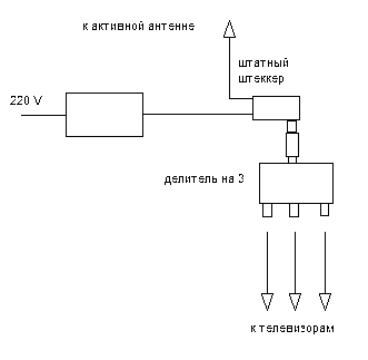

На даче поставил активную антенну, на первом этаже телик. У антенны блок питания - как я понял, специальный штекер садится на кабель, штекер в антенный вход на телике, блок питания - в розетку. решил развести натенну на телик на втроом этаже. краб уже собрался ставить, но: как тогда усилитель запитать? надо ведь будет ставить его раньше краба. а как это сделать - не понимаю, к F-гайке что ли прикреплять? Подскажите... (надеюсь, описАл более менее понятно, если нет - задавайте вопросы)

Какой бы делитель Вы нд взяли, штатный штеккер активной антенны должен подключаться к нему.

robust написал : а как это сделать - не понимаю, к F-гайке что ли прикреплять? Подскажите...
Повторюсь
sergey_sav написал : Какой бы делитель Вы не взяли, штатный штеккер активной антенны должен подключаться к нему.
Даже если Вы взяли делитель с F-разъёмами, ничего паять не надо. Приобретите переходник с ТВ-штеккера на F-разъём. Через него и подключите штатный штеккер активной антенны к делителю. Делитель рекомендую брать в литом корпусе, т.к. меньше вероятность, что Вам подсунут фуфло. Берите балансный делитель на три, т.е. с равноценными выходами по 6 дБ и делайте от него разводку, на все телевизорах будет одинаковый сигнал, если не учитывать длину кабелей, которая скажется только в диапазоне ДМВ.

bdf57 написал : А что, есть варианты подать питание через краб, имеющий развязку по постоянному току?
Питание на антенну подаётся через штатный антенный штеккер, которым комплектуется активная антенна. Внутри смонтирован инжектор. Не надо в этом вопросе изобретать велосипед.:)

2 bdf57 Вы привели две выдержки из текста. Вас чем то не устроил термин "инжектор"? Так это из каталогов производителей. Можно сказать "сепаратор", так называет в паспортах на продукцию завод "ОСТ" фильтр DC/TV. Если Вы вернетесь к первому посту и посмотрите состав приобретенного оборудования, то согласитесь, что нет необходимости устанавливать делитель с проходом питания, достаточно просто поделить полученный со штеккера активной антенны сигнал на три ТВ. С уважением, sergey_sav.
