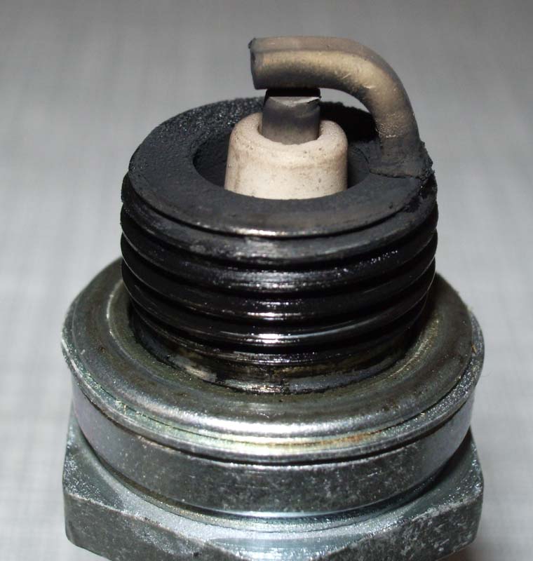

Это точно. :cool: Но попробовать-то хочется. Я вот вчерась пробовал. Это то самое масло Teboil 2T Bike, которое на дровах засирает свечу влёт! И это именно та свеча, что двоила,троила, четверила. И на которую, ещё поза-поза вчера без слёз смотреть было не возможно. Я когда её в горшок вворачивал, вообще сомневался, что двигатель заработает. Так-как именно на ней и именно из за нагара мотор отказывался ворочаться. Я ни чего не чистил. Всё само отгорело.А под нагрузкой отлично работает. Скажите мне, что эта свеча грязная. И поршенёк почти чистенький. Не такой конечно, как от Лукоил Супер 2Т, но чище чем от ХР. Фарфор на фото выглядит чуть белее, чем он есть на самом деле. Видимо такой эффект возникает от вспышки.:sorry:
