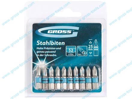

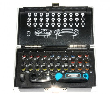

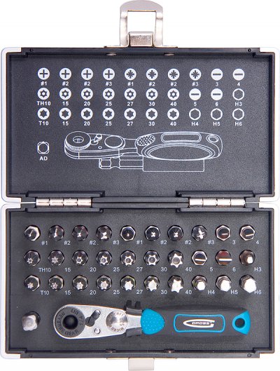

Узрел такой наборчик от известной своими замечательными рулетками фирмы GROSS, арт. 11365.К сожалению картинка не отображает кондовости и бит и особенно трещетки. Ну сказка! Ладный небольшой чемоданчик, биты не плотно "стоят" удобно извлекать, сама трещетку просто не хочется выпускать из рук. Биты с цветными кольцами разных цветов. По цвету металл ближе к нержи.
а битах имеется цветное кольцо с логотипом, изготовленное из пластика. > Цветное кольцо — защита от подделки и гарантия высокого качества изделия. Биты из высококачественной стали S2. В комплект наборов входят биты 25 мм
Рядом отдельно продавались на "вес" такие же биты PH2День поработал всего ничего...пластилин:(
